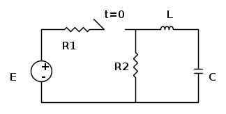

Sto svolgendo i circuiti dinamici e in particolare il seguente esercizio:

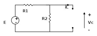

Questo è il circuito di partenza e i valori dei bipoli sono i seguenti:
E=100V ;R_1=50 \Omega ; R_2=20 \Omega ; L=100mH ; C=20\mu F
Il testo chiede di calcolare la dinamica della corrente i_L(t) per t\geq 0
Allora, io ho studiato per primo, il circuito per t\leq 0, considerando che l'interruttore si apre a t=0, quindi fino a quel momento il circuito in esame è in regime stazionario, infatti :
Il condensatore si comporta come un circuito aperto e l'induttore come un corto circuito. Riesco a calcolare facilmente, il valore della tensione e della corrente:
V_c= E(R_2/R_1+R_2) = 100 (20/70)\cong 28,6 V
i_l= 0 A
Ora passo allo studio del mio circuito quando l'interruttore si apre a t= 0 e sono in presenza di un RLC serie:
A questo punto trovo l'equazione di stato del circuito. Applico kirchhoff ai nodi e alle maglie e poi sostituisco con le relazioni costitutive dei bipoli in esame.
nodo 1: -i_2 +i_L=0    ->    i_2=i_L
nodo 2: -i_L+ i_c=0    ->    i_L=i_c
maglia: v_2+v_L+v_c=0
relazioni costitutive: v_2= R_2i_2
i_c=C\frac{\mathrm{d_v_c} }{\mathrm{ dt}}
v_L= L\frac{\mathrm{d_i_L} }{\mathrm{ dt}}
operando le opportune sostituzioni arrivo alla mia equazione e cioè:
LC(\frac{\mathrm{d^2_v_c} }{\mathrm{ dt^2}})+R_2C(\frac{\mathrm{d_v_c} }{\mathrm{ dt}})+ \frac{V_c}{LC} = 0
divido tutto per LC e calcolo i valori di lambda:
\lambda^2 +\frac{R}{L}\lambda + \frac{1}{LC} = 0
sostituendo tutti i valori mi trovo che \lambda_1_2= -100 \pm 700i
quindi \Delta < 0 e radici complesse e coniugate.
quindi la mia soluzione è:
i_L(t)[= e^\alpha^t ( Acos( \beta t) + Bsen (\beta t) )
Faccio una piccola premessa: Questa è una prova di esame con tanto di soluzione svolta. L'ho svolta aiutandomi con i passaggi quando non ero più sicura di quello che stavo facendo. Siccome avevo dei dubbi, fra tutti, ho portato anche questo esercizio a ricevimento dal mio docente.
Mi dice che alla soluzione i_L devo aggiungere la soluzione particolare, che nell'esercizio svolto e pubblicato da lui, omette.
Mi chiedo: posso far corrispondere la soluzione particolare a quella di regime?
E la mia difficoltà sta nel continuare da questo punto in poi. Devo trovare i valori delle costanti A e B applicando le condizioni iniziali, che qui non ho. Se non mi sono date dal testo, come le trovo? E dove le applico?
Praticamente non so andare oltre ||O ||O
Vi sarei enormemente grata se poteste aiutarmi, grazie della pazienza!

Ciao, prima di iniziare ti do un piccolo consiglio: quando scrivi
Londoneye ha scritto:nodo 1: -i_2 +i_L=0 -> i_2=i_L
puoi omettere tranquillamente l'applicazione rigorosa di Kirchhoff ai nodi quando hai solo due rami: basta che consideri un'unica corrente circolante! Di solito la legge di Kirchhoff ai nodi la applichi quando hai 3 (o più) rami che convergono verso un unico nodo, qui l'applicazione è immediata.
Per quanto riguarda l'esercizio, per trovare le condizioni iniziali è sufficienti imporre i dati in tuo possesso: sai che la tensione iniziale ai capi del condensatore è 28.6V, e che la corrente iniziale dell'induttore è 0A. Quindi tu hai un'espressione del tipo (occhio che la soluzione è v_c(t), non i_L(t))
v_c(t)= e^{-100t} ( A\cos( 700 t) + B\sin (700 t) )
A cui devi imporre per intanto la prima condizione (soprassedendo sulle ipotesi di continuità della funzione per t=0), v_C(0)=28.6V, poiché e^0=1 e A\cos(0)+B\sin(0)=A, segue che A=28.6V. Per determinare B hai bisogno della seconda condizione nota, cioè i_L(0)=0. Però sai anche che i_L=i_c=C\frac{dv_C}{dt}. Derivando e imponendo dunque i_c(0)=0, trovi il valore della costante B che ti manca (se non ho fatto errori dovrebbe venire sui 4.1V). Per quanto riguarda la soluzione particolare, partendo da

Senza passare dalla vc, si poteva scrivere direttamente la KVL alla maglia
{{v}_{C}}(0)+\frac{1}{C}\int\limits_{0}^{t}{i\,\text{d}\tau}+L\frac{\text{d}i}{\text{d}t}+Ri=0
Derivando, si sarebbe arrivati direttamente all'equazione differenziale sulla i = iC= iL e quindi alfa e omega sarebbero risultate (ovviamente) uguali; dalle condizioni iniziali già ricavate, vC(0)=200/7 volt e iL(0)=0 ampere, si sarebbe potuta ricavare anche la condizione iniziale sulla derivata della corrente di maglia (visto che vL=-vC)
{{\left. \frac{\text{d}i}{\text{d}t} \right|}_{t=0+}}=\frac{{{v}_{L}}(0+)}{L}=\frac{-{{v}_{C}}(0)}{L}=-\frac{2000}{7}\,\,\frac{\text{A}}{\text{s}}
e quindi, visto che A=0 per avere i(0)=0, la
i(t)={{e}^{\alpha t}}(A\cos (\omega t)+B\sin (\omega t))
per t=0, porta la derivata a semplificarsi nella seguente
{{\left. \frac{\text{d}i}{\text{d}t} \right|}_{t=0+}}=\omega B
Avremo infine che
B=\frac{-{{v}_{C}}(0)}{\omega L}=-\frac{20}{49}\approx -0.408\,\,\text{A}
NB Un errore sempre in agguato è quello di ipotizzare una continuità anche nella tensione sugli induttori e nella corrente nei condensatori. ;-)
