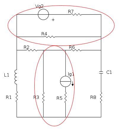

Messaggioda Foto UtenteIsidoroKZ » 8 set 2011, 21:13
Equivalenti Thevenin indicati, il numero di maglie scende.

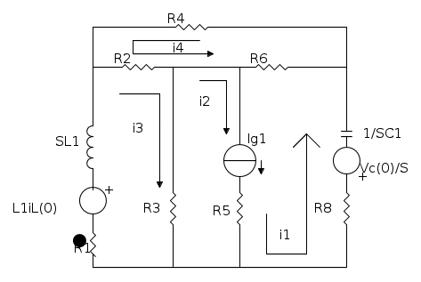

[18] Re: RISOLUZIONE DI UN CIRCUITO ELETTRICO
Messaggioda Foto Utenteummo89 » 9 set 2011, 12:13
In seguito ho fatto i calcoli per t>0 ed ho applicato Laplace:
R_{3}(i_{3}-i_{2})+R_{1}i_{3}-L_{1}i_{L}(0)+SL_{1}i_{3}+R_{2}(i_{3}+i_{4})=0
Vg_1=R_5(i_2+i_1)+R_3(i_2-i_3)=0
Vg_1=R_5(i_2+i_1)+R_8i_1+\frac{Vc(0)}{s}+\frac{1}{sC_1}i_1+R_6(i_1-i_4)=0
\[R_4i_4+R_2(i_4-i_3)+R_6(i_4-i_1)=0\]
A questo , per risolvere il sistema posso utilizzare solamente i valori di Vc(o)tot e iL(0)tot trovati in precedenza , giusto ?
I valori delle correnti e di Vg calcolati in precedenza per t<0 (alternata) non li posso utilizzare, ma me li devo ricavare di nuovo , o sbaglio ?
Ultima modifica di Foto Utenteummo89 il 9 set 2011, 12:53, modificato 2 volte in totale.
Foto Utenteummo89
Messaggi: 28
Iscritto il: 6 set 2011, 17:27
[19] Re: RISOLUZIONE DI UN CIRCUITO ELETTRICO
Messaggioda Foto UtenteRenzoDF » 9 set 2011, 14:25
Vedo che purtroppo non segui i consigli che ti vengono dati,
comunque prima di andare avanti noto solo ora che nel testo c'e' la funzione
u_{-1}(t)
qual'e' la sua definizione? :-)
[20] Re: RISOLUZIONE DI UN CIRCUITO ELETTRICO
Messaggioda Foto Utenteummo89 » 9 set 2011, 15:23
RenzoDF ha scritto:Vedo che purtroppo non segui i consigli che ti vengono dati,
u_{-1}(t)
Se ti riferisci al fatto di usare Ahmes al posto del sistema, sinceramente non ho la più pallida idea di cosa sia ! ! ! ?%
u_{-1}(t) sta ad indicare che il generatore si spegne a t=0.
Comunque sapresti dirmi come devo procedere una volta impostato il circuito con Laplace ?
Quali valori ho a disposizione per risolvere il sistema ? Solamente la Vc(0)_{tot} e i_L(0)_{tot} ?
I valori delle correnti e di Vg1 che ho trovato per t<0 (in alternata) non sono gli stessi e quindi me li devo ricalcolare giusto ?
