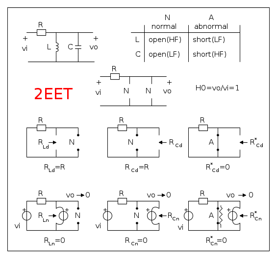

Della serie "ogni promessa è debito", ... anche se so che farà storcere il naso a "molti" ... e anche se potrebbe sembrare un'inutile complicazione per questo semplice problema (dove Ahmes basta e avanza, vedi post [9]), ... e tanto per tenermi in allenamento, posto una soluzione alternativa con il metodo che ci ha insegnato Middlebrook ovvero il 2 Extra Element Theorem ...
che porta a scrivere
H(s)=H_{0}\frac{1+\frac{R_{Ln}}{sL}+R_{Cn}C+\frac{R_{Ln}}{sL}R_{Cn}^{*}C}{1+\frac{R_{Ld}}{sL}+R_{Cd}C+\frac{R_{Ld}}{sL}R_{Cd}^{*}C}=\frac{1}{1+\frac{R}{sL}+sRC}
ovvero moltiplicando per sL/R
H(s)=\frac{\frac{sL}{R}}{1+\frac{sL}{R}+s^{2}LC}
Per il metodo, si può fare riferimento al più generale NEET che, anche se sinteticamente, Erickson condensa in questo documento
http://ecee.colorado.edu/~ecen5807/cour ... l/nEET.pdf
BTW ...per chi volesse provare a cimentarsi nella sua applicazione, suggerisco la rete di fig.4 lasciata irrisolta in fondo al pdf, io ovviamente sono disponibile a collaborare.
A volte però, come nella nostra pur semplice rete, è necessario conoscere qualche trucco Extra ... come spiegato qui sotto ;-)
http://ecee.colorado.edu/~ecen5807/cour ... nEETsp.pdf

Messaggioda Foto Utenterusty » 10 ago 2012, 14:00
Ottimo! Mai visto questo metodo, e devo dire che è molto "carino" :ok:
BTW credo che abbia fatto una svista in s^2 RLC c'è una R in piu' :roll:

Messaggioda Foto UtenteRenzoDF » 10 ago 2012, 14:02
rusty ha scritto:BTW credo che abbia fatto una svista in s^2 RLC c'è una R in piu' :roll:
Grazie Foto Utenterusty :ok: ... corretta!

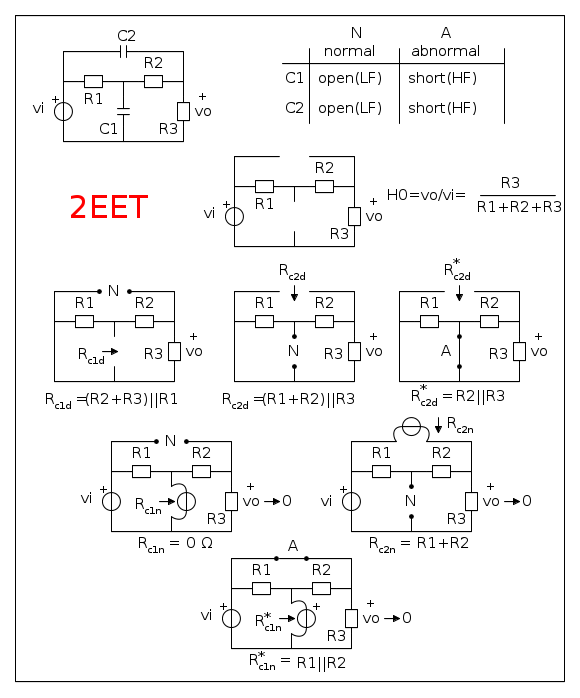

... se vuoi provare l'esercizio di fig. 4 è tutto tuo ! ;-)

Messaggioda Foto UtenteLele_u_biddrazzu » 11 ago 2012, 5:16
Provo a svolgere l'esercizio di fig.4. Data l'ora e considerando che è la prima volta che applico il teorema 2EET, probabilmente scriverò delle castronerie, pertanto confido nella pazienza di Foto UtenteRenzoDF che in caso mi correggerà :ok:
La funzione di trasferimento che si vuole determinare, si può porre nella seguente forma...
H\left(s\right)=H_{0}\frac{1+s\left(R_{C_{1}n}C_{1}+R_{C_{2}n}C_{2}\right)+\left(R_{C_{1}n}^{*}C_{1}R_{C_{2}n}C_{2}\right)s^{2}}{1+s\left(R_{C_{1}d}C_{1}+R_{C_{2}d}C_{2}\right)+s^{2}\left(R_{C_{1}d}C_{1}R_{C_{2}d}^{*}C_{2}\right)}
... adesso non resta che calcolare le resistenze incognite secondo il procedimento qui riportato...
