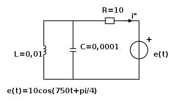

Vi propongo la mia soluzione. Allora devo risolvere questo circuito (ottenuto spegnendo il GDC):
Il cui corrispettivo circuito di impedenze è (E ed I^{\prime \prime} sono fasori):
e(t)=10 cos(750t+ \frac{\pi}{4}) il cui fasore (E) vale E=7,07+7,07j
Il valore dell'impedenza equivalente è:
Z_{eq}=Z_R+ Z_L || Z_C=17,2j+10
Di conseguenza applicando la maglia in senso orario ottengo:
I^{\prime \prime} \cdot Z_{eq}+E=0 (Le lettere grandi sono i fasori) da cui ottengo:
I^{\prime \prime}=-0,48+0,128j
E quindi V_R^{\prime \prime}=Z_R \cdot I^{\prime \prime} e qui non mi trovo in quanto questa equazione dovrebbe essere
V_R^{\prime \prime}=-Z_R \cdot I^{\prime \prime} perché??

[19] Re: circuito a reg. sinusoidale con pulsazioni diverse
Messaggioda Foto UtenteRenzoDF » 16 gen 2013, 22:42
Arya89 ha scritto:... perché??
Forse perché il libro usa una diversa convenzione per VR, che è un altro dato non specificato nel testo del problema da te postato in [1].
[20] Re: circuito a reg. sinusoidale con pulsazioni diverse
Messaggioda Foto UtenteArya89 » 16 gen 2013, 22:59
RenzoDF ha scritto:Forse perché il testo usa una diversa convenzione per VR, che è un altro dato non specificato nel testo del problema da te postato in [1].
Eh si mi sa di si il problema è che non riesco a capire quale convenzione abbia usato. Comunque con VR ti riferisci alla tensione del resistore? I dati che ho fornito sono tutti...
