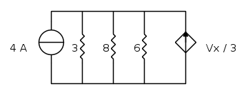

Messaggioda Foto Utenteandres90 » 20 set 2013, 13:37
Perfetto, grazie! :D
Ho risolto un altro esercizio, il cui scopo è trovare Vx:
Ho prima risolto applicando Millman, considerando come nodi A e B gli estremi del resistore da 8\Omega, a sistema con la LKT della maglia di sinistra e mi trovo col risultato. Poi ho seguito un'altra strada (più tortuosa forse, ma voglio capire dove sbaglio) e cioè ho trasformato il circuito così:
ma se applico il partitore di corrente, arrivo ad un risultato diverso della Vx:
I1 =( I + I' ) * R2 * R3 / (R2*R3 + R1*R3 + R1*R2)
ove I = 4 A, I' = Vx/3, R1 = 3\Omega, R2= 8\Omega, R3= 6\Omega
in cosa sbaglio?

Messaggioda Foto UtenteRenzoDF » 20 set 2013, 14:08
Sbagli nel pensare che Norton sia equivalente anche dal punto di vista "interno" e non solo da quello "esterno", ovvero ai morsetti. ;-)
In poche parole, usando Norton "perdi" il nodo sinistro della grandezza pilota, quello fra i 3 ohm ed il positivo del generatore.
BTW non occorre mettere a sistema Millman e KVL, si possono uguagliare direttamente i due diversi modi per il calcolo della V0 ;-)
{{V}_{0}}=\frac{\frac{12}{3}+\frac{2{{v}_{x}}}{6}}{\frac{1}{3}+\frac{1}{8}+\frac{1}{6}}=12-{{v}_{x}}

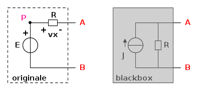

Messaggioda Foto UtenteRenzoDF » 20 set 2013, 15:21
andres90 ha scritto:... qua non ho capito, perdonami
Intendo dire che, quando usiamo Thevenin o Norton al fine di trovare un circuito equivalente per una particolare sotto-rete, detto circuito equivalente, sarà tale solo come comportamento ai morsetti, ovvero come comportamento nei confronti dell'ambiente esterno.
Nel nostro caso abbiamo trasformato con Norton la serie del GIT e del resistore da 3 ohm e quindi abbiamo racchiuso nella blackbox del circuito equivalente entrambi i bipoli; da questo momento in poi, dentro la blackbox non possiamo più andarci, possiamo solo "guardarla" dai morsetti esterni A e B e quindi abbiamo (nel nostro caso particolare) "perso" un nodo importante della rete, ovvero quello sinistro (+) della tensione pilota.
Nella rete equivalente destra, l'equivalenza non è anche interna ma solo esterna e il punto P non è più disponibile, rendendo indeterminata la tensione pilota vx; per convincersi ti basterà notare che, mentre a vuoto nel resistore sinistro non circola corrente, in quello destro ciò non avviene e quindi il resistore R pur uguale come valore resistivo, non è completamente equivalente al resistore R iniziale; vx è nulla nella prima rete, sarebbe pari a R*J nella seconda.
Morale della favola DENTRO LA BLACKBOX nun se guarda! :mrgreen:

[30] Re: EQUIVALENTE DI Norton
Messaggioda Foto UtenteRenzoDF » 20 set 2013, 18:50
andres90 ha scritto:... se torniamo al caso concreto dell'esercizio e alla formula che ho scritto nel post 25, lì l'errore qual è?
Guardando solo ora per bene quelle tue relazioni, mi sembra che ci siano anche degli "errori di battitura", e non capisco a cosa serva il partitore di corrente, ad ogni modo supponendo che tu abbia considerato la tensione pilota come quella presente ai morsetti di R1, quello è l'errore!, ... per quanto ti ho in precedenza spiegato.
andres90 ha scritto:... perché al post 18, invece, quella trasformazione non presentava problemi rispetto a quanto mi hai spiegato prima?
Perché in quella rete, la sottorete trasformata e messa nella blackbox, interagiva con l'esterno solo attraverso il suo comportamento ai morsetti (tensione e corrente) e non si andava a "occultare" nessuna grandezza pilota.
