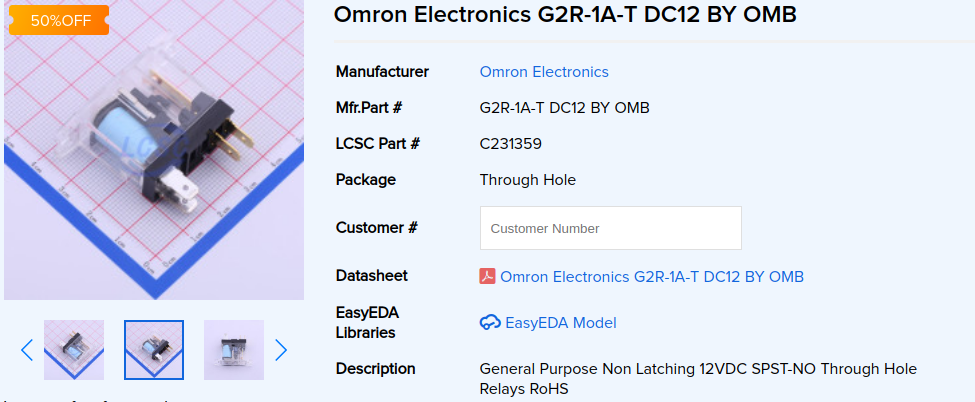

Ottimo! Lo userò quando disegnerò le schede di output.. Ma una domanda... come layout per il PCB posso usare quello standard dei relè?

Messaggioda Foto Utentenicsergio » 7 mar 2021, 20:46
Io in genere, una volta individuato il relè che voglio usare (di marca nota in modo da non avere problemi con i ricambi) mi riferisco al datasheet.

Messaggioda Foto Utentedaniele1996 » 8 mar 2021, 0:35
Ah ci sono anche questi
facili facili con due fili volanti possono anche andar bene...
L'unico problema sta nel "Continueranno ad esserci?"
oppure fare una scheda con sopra saldato il relè in modo che con due morsetti lo cambii

Messaggioda Foto Utenteguzz » 8 mar 2021, 10:33
Puoi usare anche relè non fissi sulla scheda, in modo da non avere problemi con i ricambi.
Comunque, se vai su marche molto diffuse (tipo Finder), puoi stare tranquillo che troverai sempre compatibilità, dato che sono ampiamente usati nell'industria italiana...
