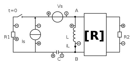

Messaggioda Foto Utentejohnny90 » 4 gen 2012, 20:17
ok,chiedo scusa,sto andando "nel pallone"...ecco lo schema con le tensioni,i versi delle correnti seguono la convenzione dell'utilizzatore:

[64] Re: Risoluzione circuito con doppio bipolo
Messaggioda Foto UtenteLele_u_biddrazzu » 4 gen 2012, 20:21

[67] Re: Risoluzione circuito con doppio bipolo
Messaggioda Foto UtenteRenzoDF » 4 gen 2012, 21:58
johnny90 ha scritto:ok,chiedo scusa,sto andando "nel pallone"...ecco lo schema con le tensioni,i versi delle correnti seguono la convenzione dell'utilizzatore:
Se la Vc ha quella convenzione la seconda KVL e' errata .
e cosi' pure l'ultima KCL ... che non e' poi utilizzabile, in quanto puoi usarne solo n-1
... e, se non ho sbagliato a contare, ci sono 11 incognite e 10 equazioni, che in realta' poi, tolta la suddetta KCL, diventano 9; ti mancano sostanzialmente due relazioni.
[68] Re: Risoluzione circuito con doppio bipolo
Messaggioda Foto Utentejohnny90 » 4 gen 2012, 22:07
giusto..ora le correggo,però matlab mi dà un warning e mi da come soluzione "empty sym",questo vuol dire che non riesce proprio a risolvere il sistema,se il problema fossero solo quei segni al massimo mi darebbe una soluzione sbagliata o mi sbaglio??

[69] Re: Risoluzione circuito con doppio bipolo
Messaggioda Foto UtenteRenzoDF » 4 gen 2012, 22:08
dicevo 11 incognite 9 equazioni ... tra Vc e Ic forse c'e' "parentela" ... e parimenti ...
[70] Re: Risoluzione circuito con doppio bipolo
Messaggioda Foto Utentejohnny90 » 4 gen 2012, 22:43
quindi dovrei anche aggiungere l'equazione: ic=C\frac{\mathrm{d} }{\mathrm{d} t}vc ??
