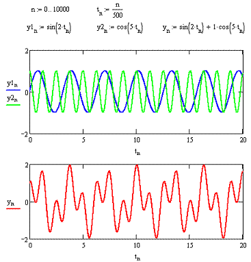

Messaggioda Foto Utenteg.schgor » 27 nov 2010, 16:33
Per.... tagliare la testa al toro:
Questo sarebbe il risultato della somma
se le 2 frequenze avessero la stessa ampiezza

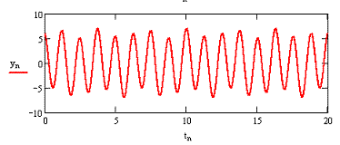

Ma se la seconda ha ampiezza 6 volte la prima,
si ha questo risultato
(in cui è più difficile scorgere la periodicità)
