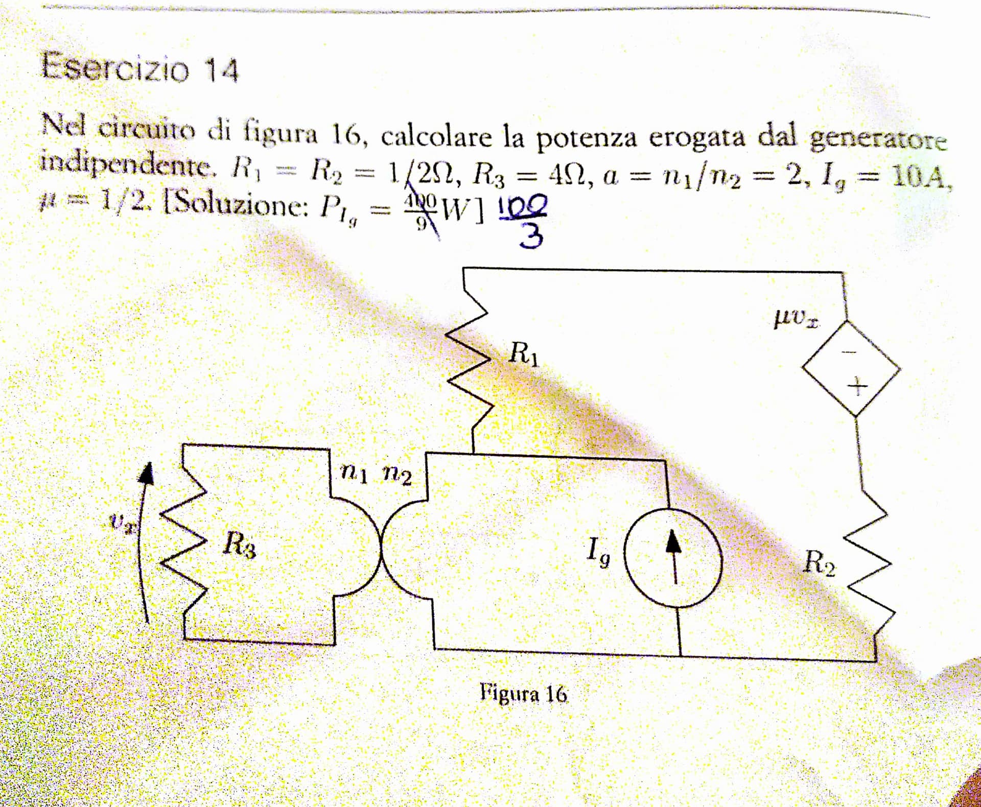

Buonasera a tutti ho estremamente bisogno di capire come si svolgono gli esercizi delle reti resistive con il trasformatore ideale. Ho studiato la parte teorica online, ma risulta essere difficile la risoluzione degli esercizi dato che sul libro (Sadiku), consigliato dal prof. ,questa parte non è presente. Sareste così gentili da aiutarmi con questo esercizio?

Quali sono le relazioni fra Vn1 primario, Vn2 secondario, I primario, I secondario che contraddistinguono un trasformatore ideale che ha un rapporto di trasformazione n1/n2 e che essendo ideale trasferisce la potenza senza perdite?

sì nel trasformatore ideale la potenza è pari a zero, quindi avremo che v1(t)*i1(t)+v2(t)i2(t)=0 di conseguenza v1(t)/v2(t)=-i1(t)/i2(t)=k seguono poi le leggi di lato

Messaggioda Foto UtenteRenzoDF » 20 gen 2018, 22:06
Giusto una domanda: chi ha "corretto" quella soluzione?
[5] Re: Esercizio trasformatore ideale
Messaggioda Foto Utentealevh » 20 gen 2018, 22:14
il vecchio proprietario del libro presumo

[6] Re: Esercizio trasformatore ideale
Messaggioda Foto UtenteRenzoDF » 20 gen 2018, 23:06
Ok, ora non ti resta che controllare chi ha ragione; la tua idea risolutiva qual è ?
Sai, per esempio, che la resistenza di R_3 viene vista dalla porta destra del trasformatore pari a R_3/a^2 ?

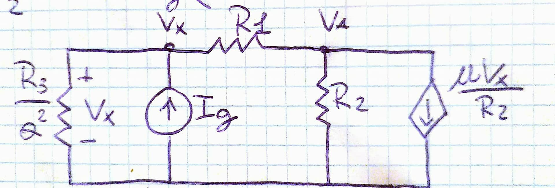

Messaggioda Foto Utentealevh » 22 gen 2018, 2:02
Il circuito equivalente spero che sia il seguente
ma purtroppo il risultato che mi viene, usando LKC è di 40W :( probabilmente errato
