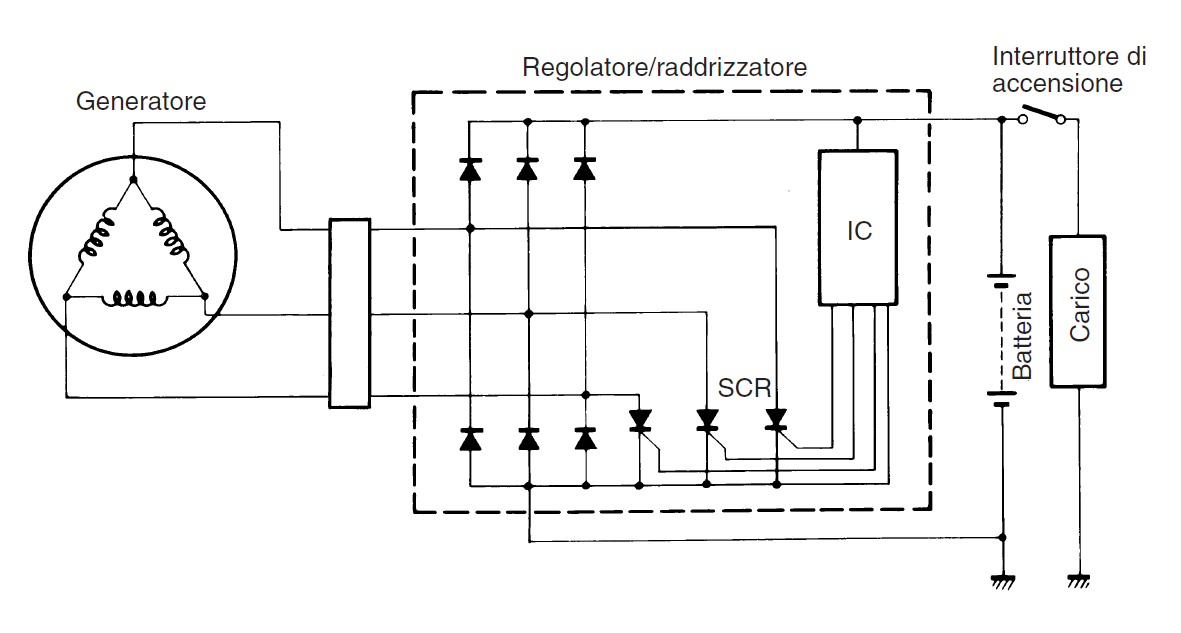

Vi prego di non prendetemi per matto,
ma è una curiosità che ho da tantissimo tempo, da quando l'elettricità e l'elettrotecnica mi appassionano.
Il mio ragionamento è questo, molto scolastico:
dalla centrale elettrica, partono 3 cavi che rappresentano un sistema trifase.
Questi tre cavi viaggiano sui tralicci, interrati, ecc ecc e poi in qualche modo arrivano al misuratore ENEL dove in uscita c'è una fase e un neutro :shock:
Stessa cosa sulla mia moto:
ha un generatore trifase da cui nascono tre fasi (che entrano in un regolatore/raddrizzatore di tensione che le trasforma in corrente continua)
Ma anche in questo caso, non c'è il neutro
Grazie a tutti per le spiegazioni!
MASSIMO

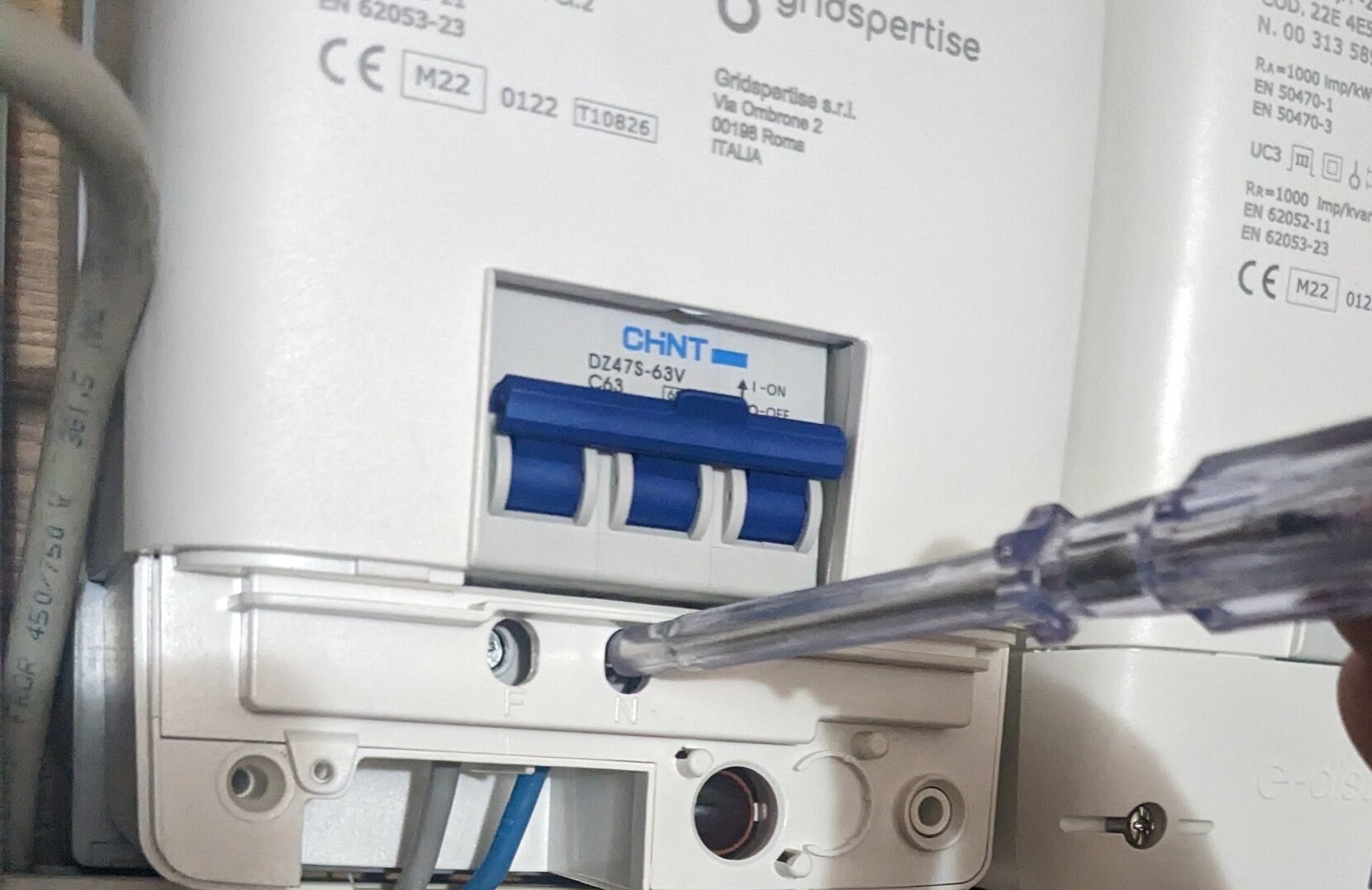

Per complicare il tutto ti segnalo che in alcune zone della capitale è presente la distribuzione trifase a 220 V.
Ovvero al contatore ("Monofase") arrivano due fasi e nessun neutro :ok:
Il "neutro" esiste anche nella distribuzione MT/AT, ma ha una funzione/utilizzo diversa/o e non viene "portato fuori" dagli impianti di trasformazione

Messaggioda Foto UtenteMassimo1979 » 2 set 2023, 9:59
Grazie!
Ora mi è tutto più chiaro per quanto riguarda la tensione in casa.
Per la moto invece?
Il fatto che il generatore non abbia un neutro, come si spiega?
GRAZIE!

Messaggioda Foto Utentelillo » 2 set 2023, 10:44
ciao,
Foto UtenteMassimo1979 ha scritto:Il fatto che il generatore non abbia un neutro, come si spiega?
perché non serve.
l'alternatore della moto alimenta un raddrizzatore/regolatore per avere ai capi del carico/batteria tensione continua.
se ti interessa il funzionamento del raddrizzatore:
https://www.electroyou.it/lillo/wiki/n-a-3

Messaggioda Foto UtenteStefanoSunda » 3 set 2023, 14:25
Come questo schema.
