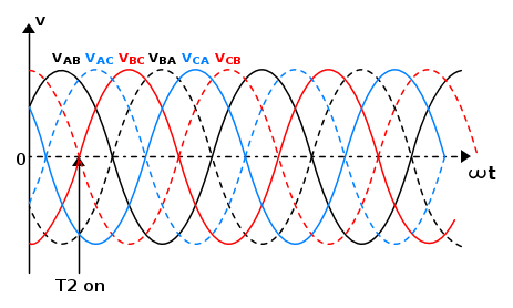

Sulla base di quanto scritto (ricordo che considero il tiristore un cortocircuito durante la conduzione), e rispolverando il buon vecchio andamento temporale delle tensioni concatenate:
NOTA: non sono indicati gli angoli di polarizzazione nell'andamento per chiarezza dello stesso
si intuisce che il tiristore T2 sia il primo polarizzato positivamente. Tale polarizzazione spegne il tiristore precedentemente in conduzione, ovviamente mi riferisco a quello situato nel medesimo semi-ponte di T2, ovvero T6.
Quindi a partire da
(angolo in cui vBC diviene positiva), la conduzione è affidata alla coppia T1 e T2:

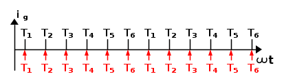

Angoli d'innesco
α=0°

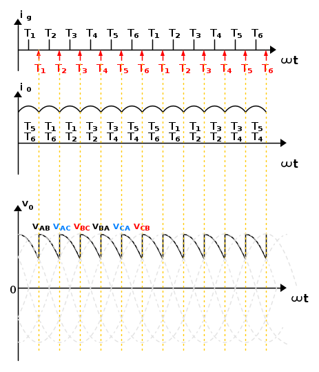

Quanto detto nell'introduzione è sufficiente a capire la sequenza di inneschi qui sotto riportata:
In nero come al solito gli angoli di polarizzazione positiva e in rosso i loro inneschi, che per α=0° ovviamente coincidono. Non sono segnati nello schema per comodità e comprensione dello stesso, ma i loro valori sono stati ampliamente determinati. Senza perderci in chiacchiere, in quanto prevedo già di dilungarmi troppo, corrente e tensione ai capi del carico:
α=30°
α=60°
Qualitativamente parlando l'angolo α caratterizza la forma d'onda di tensione sul carico. Cosa che abbiamo avuto modo di vedere anche nei raddrizzatori precedenti. Ometto l'andamento della tensione sul generico tiristore in quanto giungeremmo ala solita conclusione di trovare componenti con tensione di break down superiore a

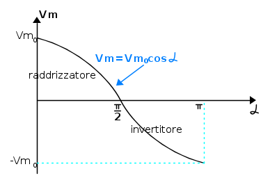

Non mi risulta di aver mai accennato a quest'argomento, aspettate che controllo...... no, non l'ho fatto :) Abbiamo ampliamente messo in evidenza come il valore di α si ripercuota sul valor medio di tensione sul carico, a tal punto da poterla rendere negativa. Il grafico che riporto, dove abbiamo Vm in funzione di α, è detto appunto caratteristica di controllo del raddrizzatore:
con:
Il grafico mette in evidenza come la tensione ai capi del carico possa diventare negativa, e questo ci permette di individuare due stati di funzionamento:
dove il carico si comporta da utilizzatore.
mentre adesso da generatore. NB: Il funzionamento da generatore è possibile solo se il carico è attivo! Quindi in funzione di α il raddrizzatore si interfaccia diversamente al flusso di potenza. Questa bi-funzionalità può essere messa maggiormente in evidenza adoperando il cosiddetto schema a quadranti:

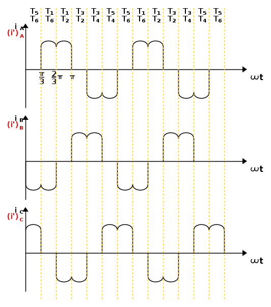

Facendo riferimento alla figura iniziale, l'analisi delle forme d'onda delle correnti al secondario del trasformatore (e quindi anche a quelle del primario, in quanto proporzionali alle prime a meno di un fattore di scala), può essere studiata osservando in quali rami del raddrizzatore tali correnti confluiscono. Consideriamo ad esempio la corrente iA: questa arriva nel ramo contenente T1 e T4 e noi dobbiamo valutare il suo valore quando quando è acceso T1, quando è acceso T4, e infine quando entrambi sono spenti. Estendiamo poi lo stesso ragionamento alle due gambe del raddrizzatore rimanenti. Tale analisi ci porta alle seguenti conclusioni:
In funzione di quanto scritto, possiamo disegnare le forme d'onda di queste correnti:
NB: caso in cui α=30°.
i'A, i'B e i'C correnti richiamate al primario

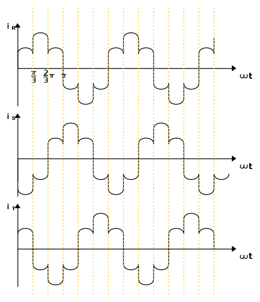

Tali correnti non sono sinusoidali, ma sono periodiche alternate, e isofrequenziali alla tensione di rete. Questo rappresenta il primo vantaggio rispetto al raddrizzatore trifase a stella, dove le correnti richiamate a primario del trasformatore avevano andamenti di questo tipo. Ma queste correnti circolano nel triangolo del primario, quindi se vogliamo le correnti di linea basta conoscere un po di elettrotecnica:
iR = i'A − i'B
iS = i'B − i'C
iT = i'C − i'A
e subito gli andamenti, ricavati visivamente:
Vi è un evidente contenuto armonico in queste correnti richiamate in linea, ma di questo parleremo in un nuovo appuntamento.
