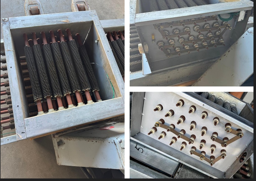

Salve,
vorrei capire come far funzionare e quindi come collegare questa resistenza per vedere se ancora funzionante.
Ho provato a collegarla a stella ma non da segni di vita.
Ringrazio anticipatamente

Gioacchino01 ha scritto:......
Vorresti dire che le hai alimentate a 400V AC ?
C'è un pericolo generale o è una mia impressione ???
Comincia con il darci delle imformazioni , perché per ora non ne hai date.
-Ci sono delle targhette con delle scritte inerenti a tensioni e potenze?
-La provenienza.
-Le hai misurate una ad una in Ohm ?
-L'utilizzo che ha questo complesso?
-Come le hai alimentate ?

Marca Resistor
potenza 15 kW
tensione 230/400 V
si inseriscono in canali d'aria per riscaldarli
potenza 15 kW
tensione 230/400 V

Inoltre, da un lato vedo tre gruppi di 9 collegati in quello che dovrebbe essere tre paralleli separati, ma dall'altro mancano parecchie piastre di connessione, quindi come si fa a capire se erano tre gruppi paralleli in serie (monofase), oppure tre gruppi paralleli alimentati in trifase ?

Ma non hai risposto a tutto quello che ti ho chiesto.
Una mia impressione data dalle foto che hai messo.
-Sono tutte resistenze da 230 V ( non corrazzate) per riscaldamento.
-Su un lato si vede un collegamento a gruppi di 9 e potrebbe sembrare per un utilizzo a stella, ma l'altro lato sono quasi tutte scollegate e quei tre collegamenti su alcune resistenze non capisco come sono fatti.

Conosco quel tipo di resistori, nello specifico utilizzati per riscaldare l'aria in un forno dove transitano pezzi coperti da termoretraibile per poi uscire in fardelli correttamente compattati dalla termoretraibile.
Per quanto concerne il collegamento, mi viene da suggerire di fare riferimento allo schema elettrico della macchina che utilizza i resistori, poiché collegamento a parte c'è da considerare anche la potenza in gioco del/dei gruppo/i utilizzati,e le rispettive protezioni.
Immagino che siano collegati in modo da avere più gruppi per poi essere inseriti alla bisogna, in virtù della potenza necessaria per raggiungere la corretta temperatura di lavoro della macchina che ospita i resistori; temperatura gestita con buone probabilità da un termoregolatore con set point di lavoro specifici.
Per quanto riguarda la loro bontà, è sufficiente dapprima una verifica a vista (eventuali deformazioni meccaniche) e poi strumentale con ohmetro, ed una verifica va fatta soprattutto ai collegamenti, o meglio cavi di alimentazione, morsettiere, serraggi ed isolamenti, e non ultimo il corretto serraggio ed utilizzo della bulloneria per la connessione dei terminali ad occhiello dei cavi sui reofori dei resistori; è fondamentale utilizzare dadi, rondelle e grover correttamente e di materiale corretto, poiché la temperatura gioca un ruolo determinante.
A quanto detto suggerisco solo, se possibile, effettuare un test di isolamento con un megger fra la resistenza interna ed il corpo esterno ... non sia mai che siano stati scartati per quello, e se fosse, sarebbe un rischio usarli
