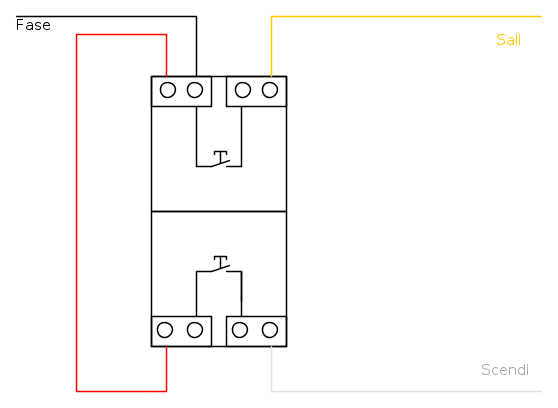

Messaggioda Foto UtenteMassimoB » 3 feb 2013, 17:52
Lo schema si collegamento di questo sali-scendi è il seguente
