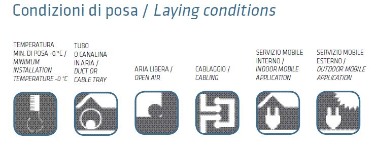

Messaggioda Foto Utenteatomorama » 4 ago 2016, 15:33
NSE ha scritto:Se in un canale devi usare sezioni grandi (maggiori di 10mmq) e il FROR non si trova, allora devi usare FG7.
A quel punto li, sei obbligato a far fuori il FROR, perché la "coabitazione" obbliga a declassare l'FG7 affinchè lavori alla medesima temperatura di esercizio di FROR.
Questo è uno dei motivi per cui in un impianto di un certo calibro il FROR non lo trovi.
Se posso aggiungere forse è anche una "comodità" nel senso che uso o cavi FG7OR o cordini e basta (in prevalenza).
Qualcuno degli esperti può fare una serie di esempi in cui usare il FROR?
Mi vien da pensare:
1) montanti appartamenti
2) in CT come cavo libero

Messaggioda Foto Utenteatomorama » 4 ago 2016, 16:56
gabrisav ha scritto:Senza essere un esperto, se non erro, tutti i casi tranne la posa interrata
Esempi pratici, non i casi in cui non può esser usato.

[16] Re: Non utilizzare il Fror
Messaggioda Foto Utenteatomorama » 5 ago 2016, 10:18
L'esempio è riguardante le condizioni di posa da catalogo Prysmian.
Mi riferivo a quanto scritto da gabrysav
