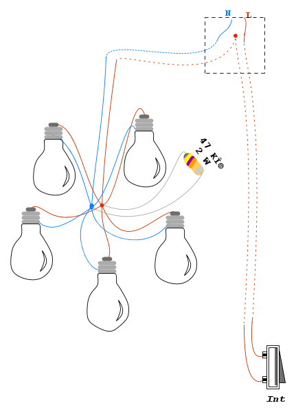

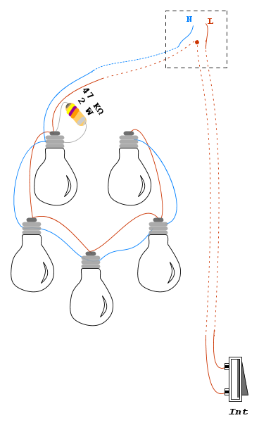

krel ha scritto:In altro tentativo si sono accese altre due lampade, una delle due che già si accendeva ed una terza che prima rimaneva spenta.
Questo potrebbe essere dovuto al fatto che il cablaggio del lampadario non è uguale per tutte e cinque le lampade, ovvero il conduttore di fase non e di neutro non sono collegati allo stesso punto della lampada . Provo a spiegarmi, in genere il conduttore di neutro (azzurro) si collega alla virola della lampada,mentre il conduttore di fase al reoforo di base della lampada, e questo dovrebbe valere per tutte le lampade o portalampada del lampadario.
krel ha scritto:Riuscireste a disegnarmi lo schema di come e dove inserire nel circuito questa resistenza e che valori dovrebbe avere?
L'idea della resistenza è di Foto UtenteSerTom,ed immagino che intendesse collegarla in derivazione al punto di alimentazione del gruppo di lampade ..
SerTom ha scritto:Proverei con una 47kohm da 2W.
pertanto se non si offende .. :D .. provo a disegnare un semplice schemino topografico con FidocadJ, così se ho toppato avrà modo di modificarlo ..
ovviamente ho disegnato solo le 5 lampade led e non il lampadario .. :mrgreen:

grazie @mir per la tua chiara spiegazione e per il tuo altrettanto chiaro disegno. Suppongo che il quadrato in alto a destra rappresenti il dimmer. E manca il lampadario . . . :mrgreen: :mrgreen: :mrgreen:
Una sola domanda: la resistenza può essere applicata in qualsiasi punto del circuito mettendo in corto un qualsiasi positivo col negativo ?
Controllerò la correttezza del mio cablaggio. Avrò qualche difficoltà perché i cavi sono tutti trasparenti (il lampadario è di cristallo) e non blu e marroni. comunque con un cercafase dovrebbe essere facile.
Nel mio caso alla base del lampadario arrivano le due fasi e da queste, partono per ogni braccio una coppia di cavi per evitare che in bracci stretti passino 4 cavi anzichè 2. Quindi da quello che capisco, il tuo schema appare essere in serie, il mio assemblaggio è in parallelo. Non so se questo possa rappresentare (o causare) un problema.
Grazie ancora per l'aiuto :ok:

krel ha scritto:Suppongo che il quadrato in alto a destra rappresenti il dimmer.
No, rappresenta l'ipotetica scatola di derivazione da cui prende alimentazione il punto luce (lampadario) ed anche il dimmer, che ho rappresentato schematicamente con un interruttore (Int).
krel ha scritto:la resistenza può essere applicata in qualsiasi punto del circuito mettendo in corto un qualsiasi positivo col negativo ?
SerTom ha scritto:Si, la resistenza può essere messa ovunque ..
ed aggiungo attenzione alla terminologia, quando si parla di " mettendo in corto" nel contesto di un circuito elettrico si suole intendere unire in un collegamento franco due punti di un circuito a differente potenziale, ed è una condizione alquanto pericolosa e dannosa in primis per le persone e poi per i dispositivi e le cose, perché in quel punto si può sviluppare un'intensità di corrente elevata ed altrettanto dannosa per gli effetti elettrodinamici e termici che ne conseguono. Pertanto direi che probabilmente avrai voluto dire :
krel ha scritto:la resistenza può essere applicata in qualsiasi punto del circuito collegandola fra il conduttore di fase ed il neutro ?
, ho volontariamente omesso il termine negativo perché nei circuiti a corrente alternata (come ad esempio quelli di alimentazione degli impianti elettrici civili) i riferimenti sono la fase ed il neutro, mentre il negativo ed il positivo sono i riferimenti dei circuiti in corrente continua, come ad esempio quelli delle autovetture.
krel ha scritto:Avrò qualche difficoltà perché i cavi sono tutti trasparenti (il lampadario è di cristallo) e non blu e marroni. comunque con un cercafase dovrebbe essere facile.
[-X .. ricorda sempre "prima la sicurezza" e sappi che le norme vietano lavori nei circuiti sotto tensione, pertanto è buona norma che la ricerca della correttezza del cablaggio del lampadario "sia fatta fuori tensione" ovvero a circuito disalimentato, per trovare i conduttori o li segui semplicemente armandoti di pazienza, o se hai un multimetro in portata per ohm lo utilizzi come prova continuità per cercare i conduttori che ti interessano oppure se il multimetro che hai ha anche la funzione beep ancora meglio.
krel ha scritto: Quindi da quello che capisco, il tuo schema appare essere in serie, il mio assemblaggio è in parallelo. Non so se questo possa rappresentare (o causare) un problema.
Il disegno che ti ho rappresentato è un collegamento in parallelo di 5 lampade (non in serie, non funzionerebbe, e non è corretto), nel tuo caso ..
krel ha scritto:Nel mio caso alla base del lampadario arrivano le due fasi e da queste, partono per ogni braccio una coppia di cavi ...
è simile a quello che ti ho realizzato..
