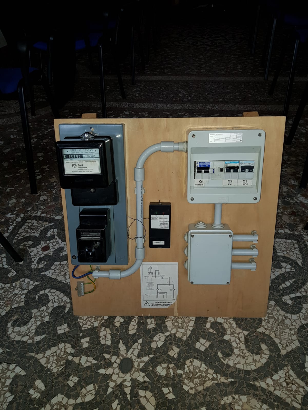

Un'altra domanda, forse uscendo un po' fuori tema.
La CEI 11-27 per l'attribuzione delle qualifiche prescrive anche una parte di conoscenza pratica.
Voi se e quando fate i corsi PES PAV PEI, avete modo anche di far fare esercitazioni pratiche?

Messaggioda Foto Utenteiosolo35 » 12 giu 2018, 12:38
Sì, io faccio quasi sempre fare una simulazione di sostituzione di un dispositivo usando questo pannello di prova, dipende chiaramente da chi hai difronte, se i discenti hanno o non hanno esperienza pratica.

Messaggioda Foto Utentearabino1983 » 12 giu 2018, 13:05
Buona idea.
Sostituzione di un interruttore modulare?

Messaggioda Foto Utenteiosolo35 » 12 giu 2018, 13:16
Sì, è più che sufficienti per far capire come si deve lavorare in sicurezza dalla delimitazione della zona di lavoro all'uso dei DPI.

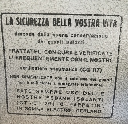

arabino1983 ha scritto:Si si, il punto è che non li utilizza praticamente nessuno perche sono scomodissimi.
indicazioni utilizzo guanti MT.jpg (114.72 KiB) Osservato 3338 volte
questa foto l'ho scattata su un contenitore in metallo,molto datato,dove era posta una confezione di guanti isolati per MT con foglietto di istruzioni, e bustina di talco; l'ha scritta ha attirato la mia attenzione : "La sicurezza della vostra vita" .. esprimeva a pieno il concetto dei DPI, forse oggi si è persa un pochino questa coscienza.
