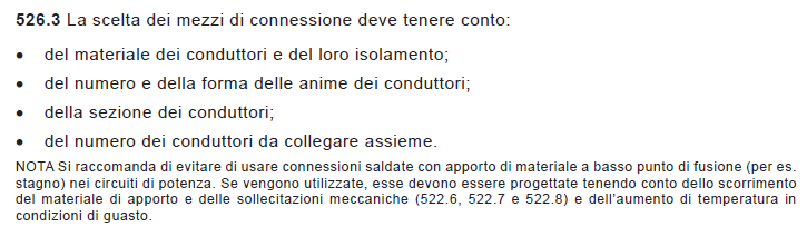

Non è vietato, però ...
CEI 64-8/526.3
"La scelta dei mezzi di connessione deve tenere conto:
• del materiale dei conduttori e del loro isolamento;
• del numero e della forma delle anime dei conduttori;
• della sezione dei conduttori;
• del numero dei conduttori da collegare assieme.
NOTA Si raccomanda di evitare di usare connessioni saldate con apporto di materiale a basso punto di fusione (per es. stagno) nei circuiti di potenza. Se vengono utilizzate, esse devono essere progettate tenendo conto dello scorrimento del materiale di apporto e delle sollecitazioni meccaniche (522.6, 522.7 e 522.8) e dell’aumento di temperatura in condizioni di guasto."

BrunoValente ha scritto:Quindi le diramazioni saldate come le vorrei fare io sono espressamente vietate da qualche norma? potreste indicarmi quale?
a dir la verità non sono espressamente vietate, ma sconsigliate (64-8/5 art.526.3):
e i motivi indicati nella nota.

Quindi le saldature non sono espressamente vietate, occorre solo saperle fare bene.
Su questo puoi stare tranquillo: la saldatura a stagno di fili attorcigliati è più sicura di un morsetto che può allentarsi.
Non è proprio così: staccando le diramazioni dai frutti sarebbe sfilabile.
E' vero ma solo quando la derivazione è realizzata con i morsetti che occupano molto spazio, nel caso della saldatura lo spazio occupato è quasi nullo.
