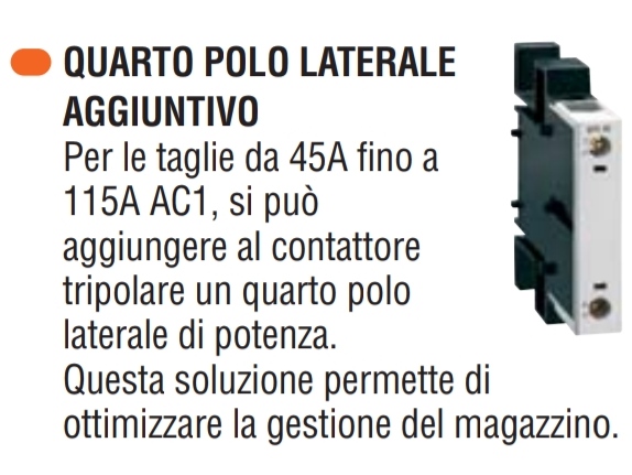

[15] Re: Contattori 3p+n
Messaggioda Foto Utentenicsergio » 4 gen 2022, 17:39
Contattori tetrapolari ce ne sono nei cataloghi, una serie della Lovato addirittura prevede la possibilità di aggiungere un contatto di potenza ad un contattore tripolare:
Invece non ho mai visto contattori con un contatto di potenza a chiusura anticipata, di solito questa tipologia la si trova per i contatti ausiliari, comunque valuta come dice Foto UtenteGoofy se l'interruzione del neutro dal contattore è necessaria.

Ne avevo visti anche dell'ABB se non vado errato.
Per la chiusura non sincrona del 4° cerca desynchronized come sopra avevo indicato.
