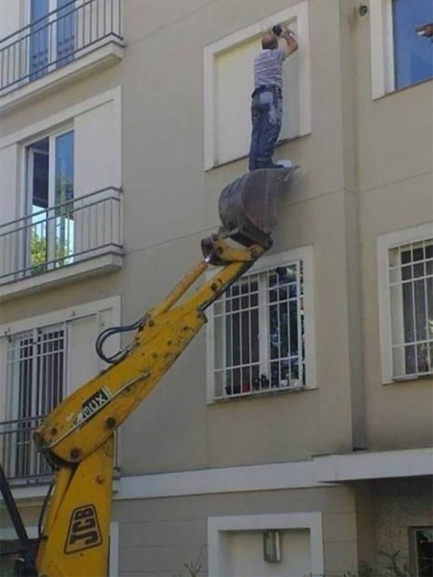

Da quello che ho capito, questo è sicuramente un lavoro in quota:
Lavoro in quota.

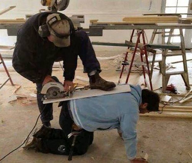

Mentre qui possiamo stare tranquilli, il rischio di caduta è praticamente inesistente:
Lavoro a livello terra.

Messaggioda Foto Utentemir » 21 dic 2018, 18:54
Danielex ha scritto:mir .. bocciati!
e perché sarei bocciato ?.. :-k
mir ha scritto:il Testo Unico all'Art.107 definisce il lavoro in quota come quelle attività lavorative che espongono il lavoratore al rischio di caduta da una altezza superiore a due metri rispetto ad un piano stabile,...probabilmente il legislatore con il termine di "piano stabile" ha voluto indicare un piano sicuro, ad esempio credo che sia "stabile , il piano di un solaio" ..
Danielex ha scritto:Vedi qui..
infatti :
Si è infatti condivisibilmente ritenuto, in giurisprudenza, ha precisato la Sezione IV, che “l'altezza superiore a m 2 dal suolo, tale da richiedere le particolari misure di prevenzione prescritte dall'art. 122 del D. Lgs. n. 81 del 2008 (che ha sostituito l'art. 16 del D.. P. R. n. 164 del 1956, ponendosi però in continuità con esso), va calcolata in riferimento all'altezza alla quale il lavoro viene eseguito, rispetto al terreno sottostante, e non al piano di calpestio del lavoratore (Cass., Sez. 4, n. 43987 del 28-2-2013, Rv. 257693; Cass., n. 741 del 1982; n. 7604 del 1982; n. 5461 del 1983)”.
se non interpreto male, si conferma che il piano di calpestio non va considerato.
