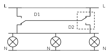

Scusate, forse vado un po' OT, ma volevo proporre una variante dello schema: "deviato tedesco".
La logica di funzionamento è la stessa solo che il carico è stato spostato dal conduttore centrale "verso" il neutro dell'impianto. Lo ritengo interessante per applicazioni come corridoi comandati da due punti con diverse lampade tra i due deviatori.
Ho tratteggiato dei conduttori che potrebbero essere omessi nel caso si avesse la disponibilità di essi già nei pressi dei comandi, ad esempio una presa. Come nella "deviato tedesco" è possibile inserire invertitori, ma si complica un po' troppo la situazione.

Electro ha scritto:volevo proporre una variante dello schema: "deviato tedesco".
Nulla di personale, ma è tanto semplice e normata la nostra Deviata perché complicarsi la vita... ;-)
E' sicuramente meglio... :-) ma non credo che apporti abbastanza benefici per scelglierla. Però bravo.

Dalle mie parti la cosidetta deviata tedesca viene chiamata deviata in corto circuito. Mi capita spesso di trovarla in vecchi impianti, sopratutto nelle stanze da letto per il semplice motivo che con tre fili (la famosa piattina che si fissava con i chiodi) si era in grado di fare la deviata + la presa sia all'ingresso della stanza che a un lato del letto...
Anche io sono contro questo tipo di deviata, che rischia di far fare brutte figure (BOOOM) anche a qualche installatore preparato che non ne sa niente di questo tipo di deviata.
