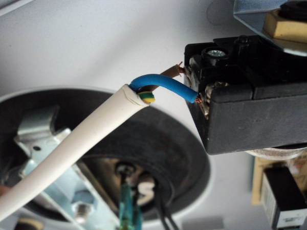

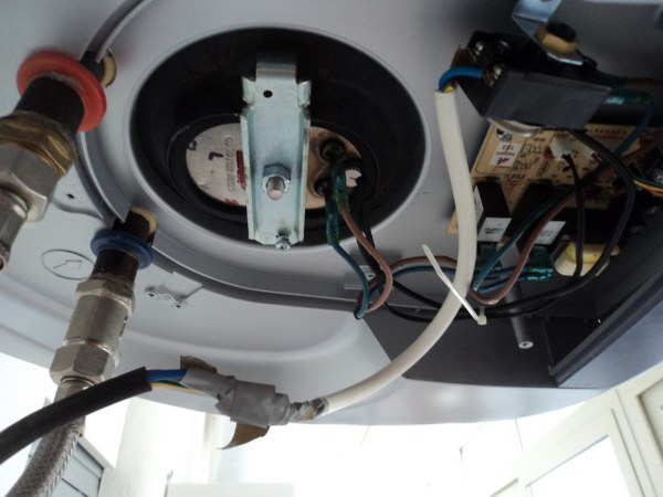

Messaggioda Foto Utenteattilio » 4 gen 2014, 16:17
Alcuni idraulici dovrebbero astenersi dal fare certi collegamenti !
Il cavo nero e` quello che avevo installato sottotraccia per un punto di alimentazione di uno scaldabagno.
Il cavo che avevo lasciato con buona scorta, sembra tuttavia corto, forse perche` il boiler e` poi stato installato venti centimetri piu` in altro di quanto previsto originariamente.
Comunque chi ha fatto il collegamento elettrico e` stato un grande!
Invece di sfilare il metro di cavo (proveniente da una vicina 503 con interruttore 0/1) e sostituirlo con uno di adeguata lunghezza, si opta per la giunta con nastro del 66% dei conduttori originari...
E il giallo/verde? :shock:
Ah, eccolo...
ed è subito sera
Salvatore Quasimodo
Foto Utenteattilio
61,5k 8 12 13
Messaggi: 9173
[640] Re: Ambratheryou
Messaggioda Foto Utentenunziato » 4 gen 2014, 16:22
Quante storie!
Il conduttore giallo verde è inutile, tanto lo scaldabagno funziona lo stesso. °#^ ](*,) ](*,)
