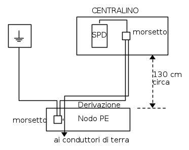

Non riesco a capire questo schema, in pratica il montante sale dal contatore e poi?
Devo usare il sistema entra esci? oppure pearcing?
Il PE viene dalla terra e poi stesso problema, (come si divde?), poi con un morsetto da una parte va all'spd, l'altra va alla MEEB principale (che non ho) poi EEB (che non ho), e poi dove va?
Adesso ho il PE che sale dalla terra e si collega a tutti gli altri PE, devo acquistare le barre equipotonziali?

Il mio impianto è di un appartamento da 3 kW, non ho barre equipotenziali, il Pe che ho adesso viene dal pozzetto e si va a collegare a tutti gli altri PE tramite una scatola di derivazione, so che devo portare il PE nel centralino, ma come lo dovrò collegare?
Il montante che ho adesso è collegato al generale, lo scollego e poi?
Con-trade parla di una distanza massima di 50 cm, in che senso?
A che distanza si trova questa scatola di derivazione dal centralino?
Questi 50 cm (raccomandati, massimo 1 metro come da norma), sono la somma dei cavi di collegamento con la linea entrante (fase e neutro) e il cavo di collegamento con il PE (nel tuo caso la distanza dalla scatola ove c'è il nodo dei PE).
Attenzione: è vero che devi portare nel centralino il PE, ma non un PE qualunque. Quello principale che arriva dalla terra e da cui si diramano tutti gli altri.
Immagina una sovratensione: l'SPD la cortocircuita. Che percorso fa la corrente attraverso l'SPD? alla tensione residua che è presente sui morsetti dell'SPD (Up), devi aggiungere la caduta di tensione, durante la sovratensione, sui suoi cavi di collegamento...

Ciao e grazie per la risposta, dal centralino alla scatola ci sono 1.20mt.
Ora ho capito questa distanza, quindi credo che sono fuori, quindi in base allo schema e a quello che dici che cosa dovrei fare?
potresti spiegarmi meglio (non sono un esperto)

I casi sono due.
O sostituisci il PE che arriva dall'impianto di terra, con uno più lungo. Lo fai passare dove c'è l'SPD, lo colleghi (senza interromperlo) all'SPD, indi lo fai andare alla scatola di derivazione dove partono i PE dell'appartamento.
Oppure lasci il PE come sta. Raggiungi il tuo SPD con il PE di collegamento da 1,20 m, di sezione la maggiore possibile. A monte colleghi direttamente la linea entrante nei morsetti dell'SPD e da lì parti con i cavi che vanno agli interruttori (in questo modo il cavo di collegamento alla linea è lungo 0). Non sarà la soluzione ideale ma pur sempre è accettabile, molto meglio di tante installazioni con collegamenti extralunghi che si vedono in giro.
Non per nulla la nuova 64-8 prescrive che il PE principale raggiunga il centralino di arrivo dove, forse, un giorno si installerà un SPD.
Può essere utile anche questo articolo.
http://www.maestri.it/novembre09/pdf_11.09/016%20Art.%20Anie.pdf

Cambiare tutto il cavo credo sia un bel casotto, opto per la soluzione 2.
credo sia in questo modo giusto?

antonyb, per gli schemi utilizzare [url]fidocadj[/url] , rende lo schem apiù chiaro e possibile di aggiustamenti da parte di chi risponde,provo a ripetere il tuo schema con fidocadj, così potrai aggiustarlo anche te secondo le necessità.. ;-)

OK, ti ringrazio, non so se ho capito bene quello che dice 6367, quindi va collegato come il disegno che hai fatto?

antonyb ha scritto:...quindi va collegato come il disegno che hai fatto?
ho solo riprodotto con fidocadj il tuo schema che avevi postato, nel disegnarlo ho commesso un errore rispetto al tuo che ho adesso corretto, ma ripeto è la copia del tuo disegno solo con fidocadj.
antonyb ha scritto:non so se ho capito bene quello che dice 6367
beh, dai Foto Utente6367 è stato chiarissimo nel fornirti due possbili soluzioni, oltre il riferimento normativo ed un link correlato. ;-)
