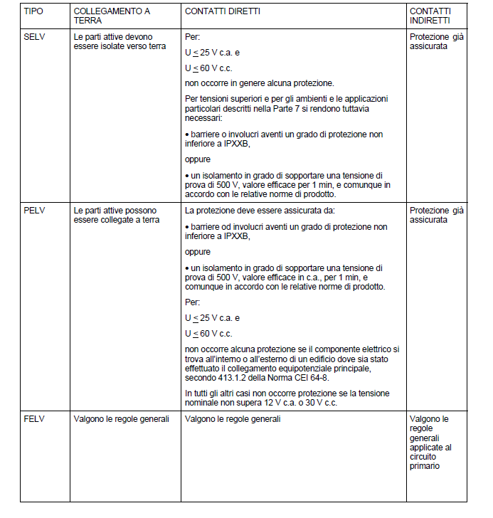

Dalla guida CEI 64-14.
Per gli impianti SELV e PELV è sempre verificata la protezione contro i contatti indiretti, fino alle tensioni massime ammesse da tale sistema (pari a 50 V in c.a. e 120 V in c.c.), controllando che:
– la sorgente, i circuiti utilizzatori, le masse abbiano le caratteristiche richieste dalla Norma CEI 64-8;
– le prese a spina non siano intercambiabili con quelle di altri sistemi.
Si ricorda che il sistema FELV non protegge dai contatti indiretti; in questo caso occorre applicare le regole generali. In particolare occorre accertarsi che:
– le masse degli apparecchi alimentati in bassissima tensione siano collegate al conduttore di protezione dell’impianto sul primario;
Nelle Tabelle 2 e 3 sono state riportate le caratteristiche dei sistemi SELV, PELV e FELV.

e per finire...
la tabella 3
Adesso hai di che studiare
la tabella 3

in attesa di risposte più esaurienti:
parliamo in tutti e tre i casi di circuiti a bassissima tensione, dove con bassissima si intendono quei circuiti:
tensione inferiore a 50 V in alternata, e inferiore 120 in continua.
nel caso dei SELV si tratta di circuiti che sono alimentati da batteria, dispositivi elettronici o da un trasformatore di isolamento. non si collegano le masse a terra e tutti i collegamenti tra i dispositivi sono in isolamento di classe 2.
i PELV sono come i precedenti, ma prevedono il collegamento a terra degli involucri degli utilizzatori.
i FELV sono a bassissima tensione ma per scopi funzionali e non di sicurezza.
