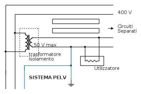

Sistema PELV
Il sistema PELV si utilizza quando si avverte la necessità di avere collegato a terra un punto attivo del circuito. Questo sistema garantisce un livello di sicurezza inferiore al precedente SELV poiché non risulta completamente isolato dal sistema esterno. La possibilità che si presenti un guasto verso terra del circuito primario potrebbe indurre attraverso l’impianto di terra delle tensioni pericolose sulle masse relative al sistema PELV, un rischio considerato anche per la presenza sul circuito principale di dispositivi automatici idonei alla protezione contro i contatti indiretti. Le caratteristiche del sistema PELV sono le stesse di un sistema SELV, fatta eccezione per il divieto di avere collegamenti a terra, infatti nel sistema PELV almeno un punto è collegato a terra.

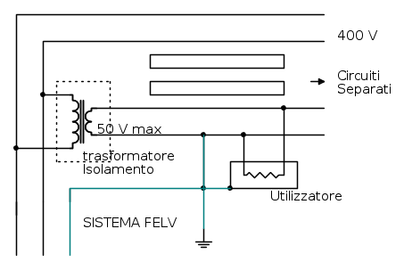

Il sistema FELV
Riferendoci nuovamente alla Norma Cei 64-8, questa prevede una terzo sistema per i circuiti a categoria zero : il sistema FELV, -FELV sta per Functional Extra Low Voltage, bassisima tensione funzionale ; (in passato denominata BTF). E’ un sistema alimentato per motivi di funzionamento con un normale trasformatore , la cui tensione secondaria non supera il valore di 50 Volt.
Un eventuale guasto, per difetti di isolamento fra il primario ed il secondario del trasformatore potrebbe indurre tensioni pericolose, senza che le protezioni a monte dello stesso trasformatore intervengano,per questo il sistema FELV richiede la presenza di dispositivi automatici atti a garantire la protezione contro i contatti indiretti. Pertanto il sistema FELV non soddisfa i requisiti del sistema SELV e PELV, e quindi richiede la necessità di assicurare protezione contro i contatti diretti ed indiretti che soddisfino le seguenti indicazioni:
protezione contro i contatti diretti: assicurata da
- barriere/involucri conforme alla Norma Cei 64-8,art412.2, oppure
- un isolamento corrispondente alla tensione minima di prova richiesta per il circuito primario, se tale prova non viene superata, l’isolamento delle parti accessibili isolanti del componente elettrico dovrà essere rinforzato durante l’installazione al fine di garantire la tensione di prova di 1500V c.a. per 60 s.
protezione contro i contatti indiretti: assicurata da
- collegamento delle masse del sistema FELV al conduttore di protezione del primario, purchè questo risponda a una delle misure di protezione contro i contatti diretti ,oppure
- collegamento di una parte attiva del circuito FELV al conduttore del circuito primario,a condizione che sia applicata una misura di protezione per mezzo di interruzione primaria del circuito primario stesso.
Prese a spina
Nel sistema FELV queste non devono inserirsi in altre prese alimentate con altre tensioni e viceversa per le spine di altri circuiti. Qualora nel sistema FELV venga a crearsi la condizione di guasto, dovuto alla perdita d’isolamento del componente, la massa assumerà un potenziale intorno ai 220V verso terra, obbligando pertanto come già detto a predisporre le protezioni contro i contatti indiretti per mezzo di: collegamento delle masse del circuito FELV al conduttore di protezione del circuito primario quest’ultimo protetto da interruzione automatica dell’alimentazione, o collegando le masse del circuito FELV al conduttore equipotenziale isolato non connesso a terra, in quei sistemi dove è utilizzata la separazione elettrica.
Il guasto accidentale potrebbe interessare oltre che il trasformatore, quindi un primo guasto, che interessi anche il componente alimentato dal circuito FELV quindi 2 guasto, in tal caso per far intervenire il differenziale primario occorre collegare a terra le masse del circuito FELV, come rappresentato:
