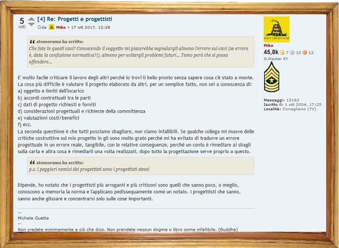

La scorsa settimana mi sono imbattuto nel solito "progetto esecutivo impianti elettrici" fatto da uno strutturista per la ristrutturazione di un locale adibito a sala studio.
Parlando da un pulpito molto modesto mi limito a dire che il progetto è datato in agosto e non prevede cavi CPR (i lavori non si sa quando verranno fatti); non c'è uno studio illuminotecnico, il computo è piuttosto bizzarro e pure i quadri son piuttosto originali, sulla qualità dei disegni sorvoliamo.
Che fate in questi casi? Conoscendo il soggetto mi piacerebbe segnalargli almeno l'errore sui cavi (se errore è, data la confusione normativa?!), almeno per evitargli problemi futuri... Temo però che si possa offendere...
p.s. i peggiori nemici dei progettisti sono i progettisti stessi

[4] Re: Progetti e progettisti
Messaggioda Foto UtenteMike » 17 ott 2017, 13:26
atomorama ha scritto:Che fate in questi casi? Conoscendo il soggetto mi piacerebbe segnalargli almeno l'errore sui cavi (se errore è, data la confusione normativa?!), almeno per evitargli problemi futuri... Temo però che si possa offendere...
E' molto facile criticare il lavoro degli altri perché lo trovi lì bello pronto senza sapere cosa c'è stato a monte. La cosa più difficile è valutare il progetto elaborato da altri, per un semplice fatto, non sei a conoscenza di:
a) oggetto e limiti dell'incarico
b) accordi contrattuali tra le parti
c) dati di progetto richiesti e forniti
d) considerazioni progettuali e richieste della committenza
e) valutazioni costi/benefici
f) ecc.
La seconda questione è che tutti possiamo sbagliare, non siamo infallibili. Se qualche collega mi muove delle critiche costruttive sul mio progetto io gli sono molto grato perché mi ha evitato di tradurre un errore progettuale in un errore reale, tangibile, con le relative conseguenze, perché un conto è rimediare ai sbagli sulla carta e altra cosa è rimediarli una volta realizzati, dopo tutto la progettazione serve proprio a questo.
atomorama ha scritto:p.s. i peggiori nemici dei progettisti sono i progettisti stessi
Dipende, ho notato che i progettisti più arroganti e più criticoni sono quelli che sanno poco, o meglio, conoscono a memoria la norma e l'applicano pedissequamente come un notaio. I progettisti che sanno, sanno anche glissare e concentrarsi solo sulle cose importanti.
Michele Lysander Guetta
Foto UtenteMike
55,6k 7 10 12
Messaggi: 17001
Località: Conegliano (TV)

[6] Re: Progetti e progettisti
Messaggioda Foto Utenteatomorama » 17 ott 2017, 14:53
Da schemino tuttonormel (pagina 5 numero di agosto) sembrerebbe che per progetti depositati dopo l'1 luglio 2017 e con fine lavori dopo fine dicembre 2017 non siano ammessi cavi non CPR.
Il punto non è se glissare o meno: se c'è un errore (ma non sono più sicuro nemmeno di questo) forse sarebbe meglio avvertirlo; io non lo farò di sicuro proprio per il motivo espresso da Danielex.
In ogni caso rimarco che la qualità degli elaborati è imbarazzante (c'è scritto progetto esecutivo); ma va bene così magari, forse è il trend attuale del mercato e bisogna adeguarsi.

[8] Re: Progetti e progettisti
Messaggioda Foto UtenteMike » 17 ott 2017, 18:28
atomorama ha scritto:Da schemino tuttonormel (pagina 5 numero di agosto) sembrerebbe che per progetti depositati dopo l'1 luglio 2017 e con fine lavori dopo fine dicembre 2017 non siano ammessi cavi non CPR.
C'è di mezzo anche il D.Lgs. 106/2017 per cui bisogna distinguere la prescrizione progettuale dei cavi dal prodotto se immesso in commercio prima o dopo l'1/07/2017.
Comunque è corretto sollevare la questione al progettista.
atomorama ha scritto:Il punto non è se glissare o meno: se c'è un errore (ma non sono più sicuro nemmeno di questo) forse sarebbe meglio avvertirlo; io non lo farò di sicuro proprio per il motivo espresso da Danielex.
Dipende dal ruolo e da che incarichi hai. Se sei D.LL. è tuo preciso dovere contattare il progettista affinché adegui o integri il progetto per renderlo esecutivo. Se sei il Responsabile Tecnico della ditta installatrice a maggior ragione altrimenti ti prendi la responsabilità di aver lavorato senza un progetto esecutivo e per di più di aver dato esecuzione a errori progettuali facilmente riscontrabili.
atomorama ha scritto:In ogni caso rimarco che la qualità degli elaborati è imbarazzante (c'è scritto progetto esecutivo); ma va bene così magari, forse è il trend attuale del mercato e bisogna adeguarsi.
Capisco, di cose del genere ne vedo fin dal 1994 e ne vedo ancora, il problema è che se questo professionista ha la fiducia del committente, tu puoi anche dimostrare al committente che il progetto è fatto male e/o non è esecutivo e/o è sbagliato ma alla fine, siccome non ci capisce nulla (o appositamente non vuole capire perché gli fa comodo così) si fiderà sempre del suo professionista che gli racconterà la storia dell'orso e ti farà passare per il pignolo rompiscatole di turno.

[9] Re: Progetti e progettisti
Messaggioda Foto Utenteattilio » 17 ott 2017, 19:44
solo per dire che il post #4 di Foto UtenteMike è da incorniciare :ok:
