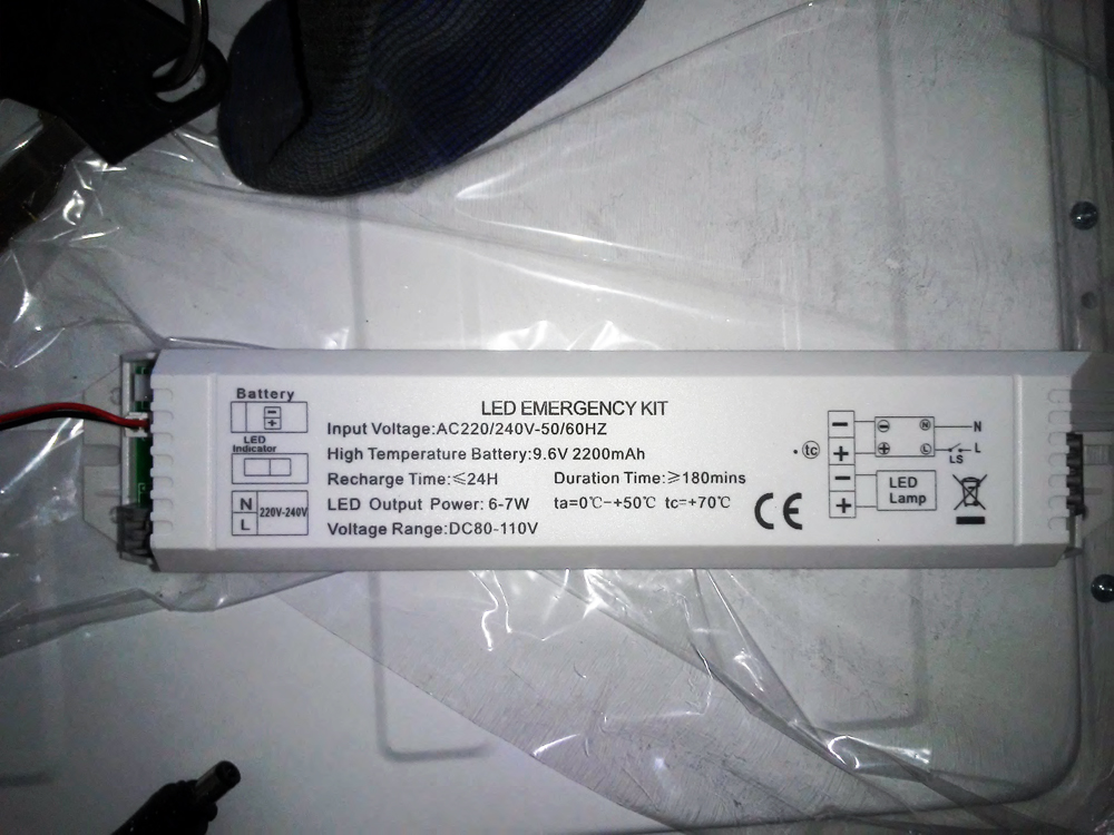

salve a tutti devo installare una lampada aled con le luci di emergenza incorporate. nella scatola di montaggio ci sono lebetterie e il trasformatore ora ho dei dubbi per il corretto montaggio. vi posto una foto, vorrei sapere cosa va montato esattamente sulle uscite. Immagino che sulla sinistra venga installata la batteria e i fili di ingresso della corrente 220. ho i dubbi su cosa collegare nella parte destra. led lamp le due uscite in basso a destra dovrebbe essere il collegamento alla lampada led ma nelle altre due uscite ( i primi in alto a sinistra quello dove c'è il sibolino tc Per intenderci) cosa bisogna collegare?

Marca modello del kit ?
Non c'è allegato un manuale di installazione ?
Credo che la linea L-N 230 V sia l'alimentazione per il gruppo di ricarica batterie, mentre l'indicazione lato destro, dove è presente la scritta tc, ed i poli + e - sia l'ingresso del driver per alimentare la lampada led in normale.
E' un'idea che va verificata con il manuale di istruzioni del costruttore .!!!

Dovrebbe essere della Ledkia e Foto Utentemir ha ragione.

nicsergio ha scritto:Dovrebbe essere..
si, bravo Foto Utentenicsergio, credo sia proprio quello il dispositivo che ha postato Foto Utenteantonio1971; pertanto in attesa di una sua conferma si può supporre che l'ingresso +/- lato scritta tc ( :D ) sia l'alimentazione esterna fornita dal driver per il normale funzionamento della lampada led.
Se così fosse, vien da se che con il driver inserito utilizzerebbe la lampada con la normale linea luce, in caso di mancanza della tensione di rete si attiverebbe il driver con le batterie presenti; mentre senza il driver per la lampada led, avrebbe un funzionamento della luce solamente in assenza di tensione di rete, ovvero come una classica lampada di emergenza.
Attendiamo conferma o smentita da parte di Foto Utenteantonio1971 ;-)
