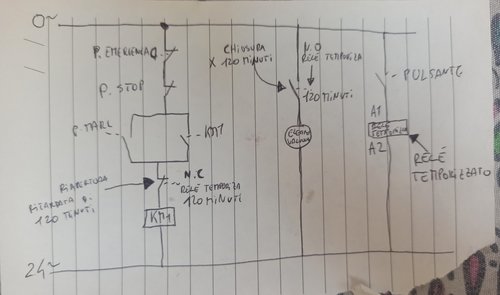

Buongiorno. Dovrei realizzare un sistema che mi ritarda l'apertura di un contatto chiuso di 2 ore, e nello stesso tempo mi deve chiudere un contatto aperto per 2 ore per poi riaprirlo. In pratica quello chiuso mi comanda la bobina di un teleruttore, quello aperto che deve chiudersi per 2 ore comanda un elettrovalvola. La domanda esiste qualcosa in commercio per fare questo? Ho devo usare 2 relè temporizzati uno in chiusura e uno in apertura? Grazie buona giornata

Ciao abbi pazienza ma il programma non mi funziona sul mio PC mi da errore Java. Io devo con un impulso di un pulsante chiudere un contatto per 120 minuti. E contemporaneamente ritardare l'apertura di120 minuti di quello già chiuso. Grazie

Messaggioda Foto UtenteMarcoD » 30 giu 2024, 11:05
Non è chiaro, e non mi diverte interpretare lo schema manoscritto.
Se il relè temporizzato ha due contatti normalmente aperti.
quando premi il pulsante e attivi il relè, un contatto chiude come dal tuo requisito, l'altro contatto viene messo in parallelo al contatto già chiuso per renderne ininfluente l'apertura. O_/

Messaggioda Foto UtenteGioArca67 » 30 giu 2024, 11:16
Questa raffigurata è la tua idea di soluzione.
La domanda posta era un'altra:
i contattori si aprono e chiudono simultaneamente? Sempre?

Messaggioda Foto UtenteThEnGi » 30 giu 2024, 11:44
Ti lascio la guida di Foto Utentealev: Link (per windows)
Il fatto che non ti funzioni non ti esonera nell'usarlo, sistemiamo questo poi pensiamo al circuito
Lo schema è di difficile lettura
1. 0 e 24 Invertti, è AC ma il polo caldo va in alto comunque
2. Riferimenti bobina-contatto pocho chiari
3. La richiesta prevede due contatti e nello schema ne vedo 7 (pulsanti inclusi)
4. Parli di "riapertura" in basso a sinistra, un contatto non si "riapre"
Gentilmente descrizione completa di cosa devi fare (non come lo vuoi fare) e schema in fidocadj con i riferimenti corretti.
