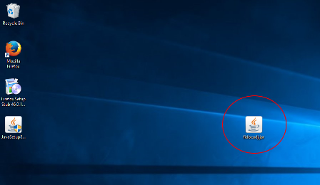

Come già accennato, il file in formato jar è scaricabile dal sito ufficiale di FidoCadJ

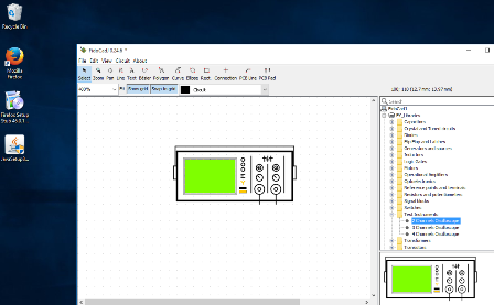

Dopo aver scaricato il file in una cartella di comodo, ad esempio il Desktop
sarà sufficiente mandare in esecuzione il file fidocadj.jar con un doppio click; all'apertura della finestra principale, si potrà iniziare a disegnare, ad esempio selezionando un componente dalla lista

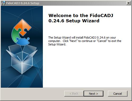

Installazione FidoCadJ - formato msi
Anche il file d'installazione in formato msi è scaricabile dal sito ufficiale di FidoCadJ
Dopo lo scaricamento in cartella di comodo su Windows, è sufficiente fare doppio click sul file per lanciare l'installazione
Il passaggio può essere completato senza apportare modifiche ai parametri d'installazione predefiniti che vengono proposti; al termine dell'installazione, il collegamento per lanciare FidoCadJ sarà disponibile nel menu Programmi di Windows
