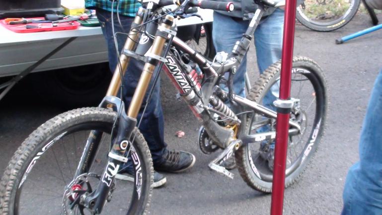

Ciao a tutti, ho realizzato un dispositivo per leggere la posizione delle sospensioni della mia bici,
sulle stesse ho montato 2 potenziometri lineari Penny&giles, un SLS190 200mm e un SLS095 90mm.
Per carità sono due ottimi strumenti ma per un totale di 500€ la coppia approssimativamente...
e consideriamo che spesso essendo in fuoristrada si rompono..
CI sono strumenti simili a prezzi + umani? , ho provato a vedere anche quelli a filo ma il prezzo è veramente poco differente, come fareste voi questa misurazione?
Posto 2 foto per far vedere il montaggio dei su detti :

Ciao, non so se nel tuo caso sia fattibile, ma potresti valutare di utilizzare un sensore di distanza ad infrarossi; dovresti non aver piú problemi di rotture meccaniche(sempre si si possa fare...)

In un ambiente esterno pieno di infrarossi?
Qualcosa non ha funzionato...

Hai capito bene; quei pezzi vanno sostituiti con gli originali (o compatibili); non vedo alternative.

Al di la li possibili alternative, di cui francamente non saprei cosa consigliarti, perché non provvedi a costruire dei carter di protezione agli strumenti?
Tanto essendo una bike da dh, il peso non è una componente preponderante.
Ah: bella biga. :ok:

Ma siamo sicuri che il problema non sia di meccanica? Perché e dove si rompono?
Altre soluzioni non sarebbero meno care, ma certamento, meno affidabili, proprio perché il potenziometro nello specifico è chiuso ed ermetico, (o pseudo tale).
Se il potenziometro si romoe, altre soluzioni sono anche messe peggio:
infrarossi: si sporca tutto prima che possa essere utile;
capacitivi/ultrasuoni: i depositi di qualunque cosa alterano la misura brutalmente;
cella di carico: offre una informazione diversa dalla compressione, anche se forse proporzionale.
Soluzione economica? Piccola cremagliera di precisione e pignon collegato a potenziometro rotativo: forse più economica, ma più macchinosa ed ingombrante.
