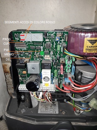

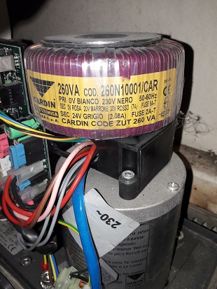

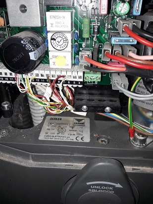

Ecco le foto delle centralina:
Foto1
Foto3
Foto2

[15] Re: Centralina Cardin non arriva più a fine corsa
Messaggioda Foto Utenteconsole6 » 30 mar 2020, 15:48
La prima foto indica il codice SL1524;
la seconda k'ho fatta nel caso potesse servire;
la terza è un'istantanea della condizione di riposo.
Spero possano essere utili.

[16] Re: Centralina Cardin non arriva più a fine corsa
Messaggioda Foto Utentemir » 31 mar 2020, 12:30
Ho dato un'occhiata al volo (il lavoro mi aspetta), al manuale in pdf dell'automazione, e se non erro la posizione del motore è gestita da un encoder, pertanto, prima di ipotizzare guasti, io rivedrei la programmazione come indicato a pg 9 del manuale.

[17] Re: Centralina Cardin non arriva più a fine corsa
Messaggioda Foto Utenteconsole6 » 31 mar 2020, 17:19
Provo a fare l'impostazione nuova. Quando è venuto l'elettricista non so se abbia resettato o fatto fare solo l'autoapprendimento. Durante la prova ho visto che il portone arriva in fondo, ma al momento in cui si salvano le impostazioni, il problema rimane. Proverò a dare un'occhiata al manuale e vedere se riesco a fare io qualcosa.
