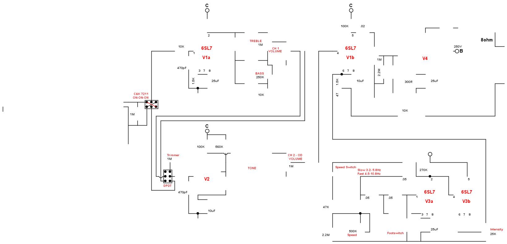

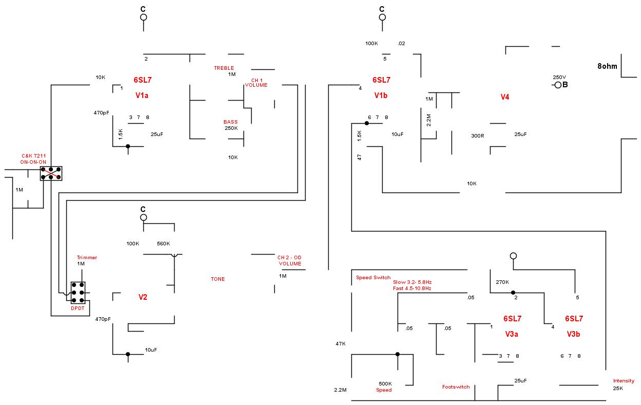

Non so se sia un problema o se abbia combinato tu qualche cosa.
quando apro il tuo file e lo esporto come immagine mi risulta come lo descrivi tu:

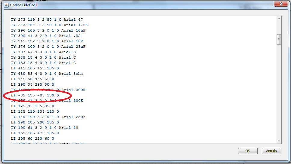

A questo punto sono andato a vedere il testo di FidoCad e ho notato questa linea di codice:
Cancellandola mi scompare quella linea e il risultato è questo:
A questo punto penso sia più un problema di visualizzazione visto che nell'editor non si riesce a vedere quella linea mentre nel codice c'è.

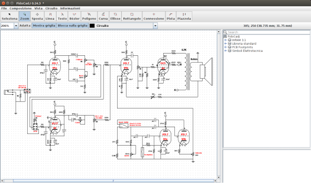

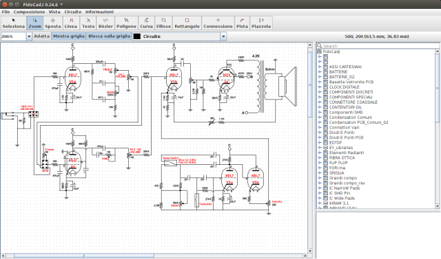

Per quanto riguarda il comando "adatta", ecco la diversa risposta di due diverse versioni (nello specifico l'ultima e la 0.24.3), effettivamente nella 0.24.3 risulta più centrato:

Ho aperto la issue #119 per il problema riscontrato da
Kagliostro con il comando ADATTA nella versione 0.24.6

wall87 ha scritto:A questo punto penso sia più un problema di visualizzazione visto che nell'editor non si riesce a vedere quella linea mentre nel codice c'è.
E' così, bravo
Probabilmente un pezzo di immagine è stato disegnato, selezionato e spostato con un copia/incolla in quella zona difficilmente raggiungibile.
