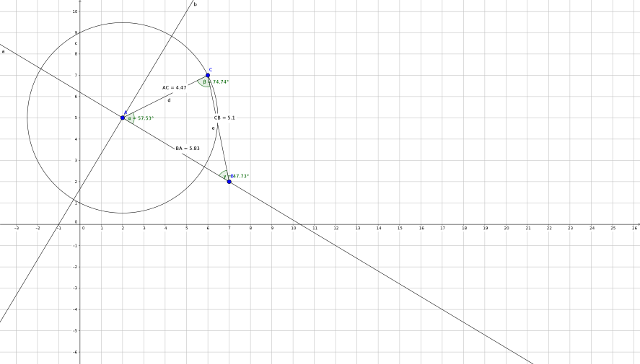

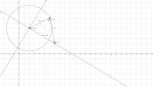

... come ho anche riportato qui (https://github.com/DarwinNE/FidoCadJ/issues/85) relativamente al problema dei testi mancanti sulle stampe orizzontali, eseguendo una stampa di prova con un altro programma java (nella fattispecie GeoGebra versione 5.0.223.0) questo non presenta nessun problema:
O_/ Max
