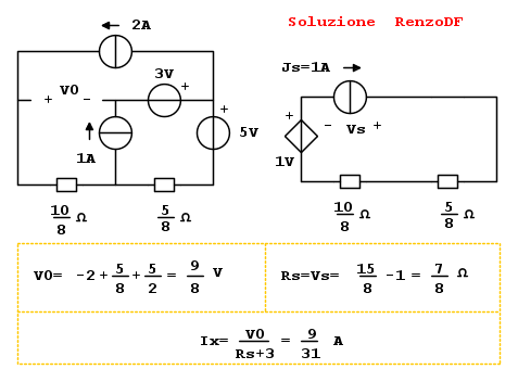

Messaggioda Foto UtenteRenzoDF » 10 ott 2010, 11:40
Ovviamente "fuori concorso" posto la mia :)
In verità siete TUTTI VINCITORI ! insieme ad admin a pari merito sul podio, la vincita simbolica ad admin era, lo confesso, un po' "di parte" ... per il metodo usato :mrgreen:

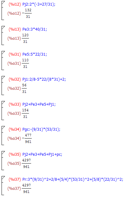

anche questo non è vero, la potenza totale con questa configurazione (pur equivalente per il calcolo della Ix) non porta ad una potenza totale corretta in quanto manca la terza resistenza della stella!...
... la corretta trasformazione è quella triangolo stella !
Sere fa, chiacchierando con Isidoro, che viene spesso a trovarmi qui a SB :D ... avevo proprio parlato di questa "trasformazione" (divisione) della resistore da cinque ohm, accettabile SOLO in questo caso per il calcolo della Ix, in quanto presente un generatore di corrente sul punto intermedio, ma sottolineando che è "una trasformazione da maneggiare con MOLTA Cura" :mrgreen:
BTW posto il calcolo delle potenze
