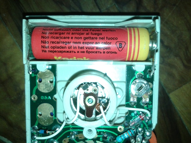

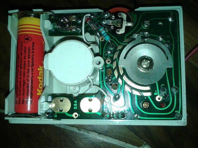

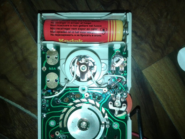

Sì in effetti conviene acquistarne uno nuovo piuttosto che farlo riparare, ma comunque se può essere utile carico le foto del tester aperto non sia che voi possiate cogliere il guasto e permettermi di ripararlo.

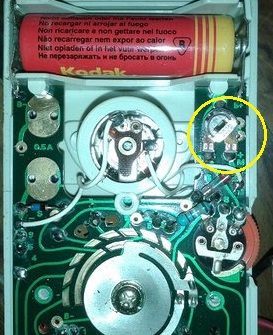

intanto, si potrebbe sostituire la batteria con una alcalina :D , per la riparazione (ammesso che sia necessaira) da qui la vedo dura, però da qui ho notato una cosina, o meglio un trimmerino (cerchiato in giallo nell'immagine), che sembrerebbe in serie alla rotellina di regolazione dello zero ... :-k ...
potresti provare dapprima segnandoti bene la posizione attuale del trimmerino,magari aiutandoti con un pennarello a punta fine, e poi dopo aver messo in corto i puntali ed il multimetro in posizione per ohm (kohm) regolare la rotellina per portare più possibile l'indice vicino allo zero e poi provare a regolare con il trimmerino cerchiato in giallo ...
multimetro Pantec.jpg (57.13 KiB) Osservato 2086 volte
ovviamente se non vedi variazioni riporti il trimmerino nella posizione originaria.

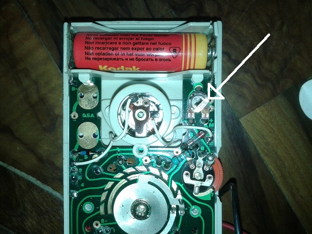

quello nella freccia che pare un trimmer a cosa serve?

scusami Foto Utentemir ti ho sovrascritto ma stavo modificando la foto e non ho visto

figurati ... :ok: quel trimmer immagino (senza lo schema) sia una regolazione fine dello zero, ora se Foto UtenteMMyers560 prova come indicato lo scopriremo . :D

Messaggioda Foto UtenteMMyers560 » 1 mag 2014, 17:38
Ruotando il trimmer non cambia nulla purtroppo.
