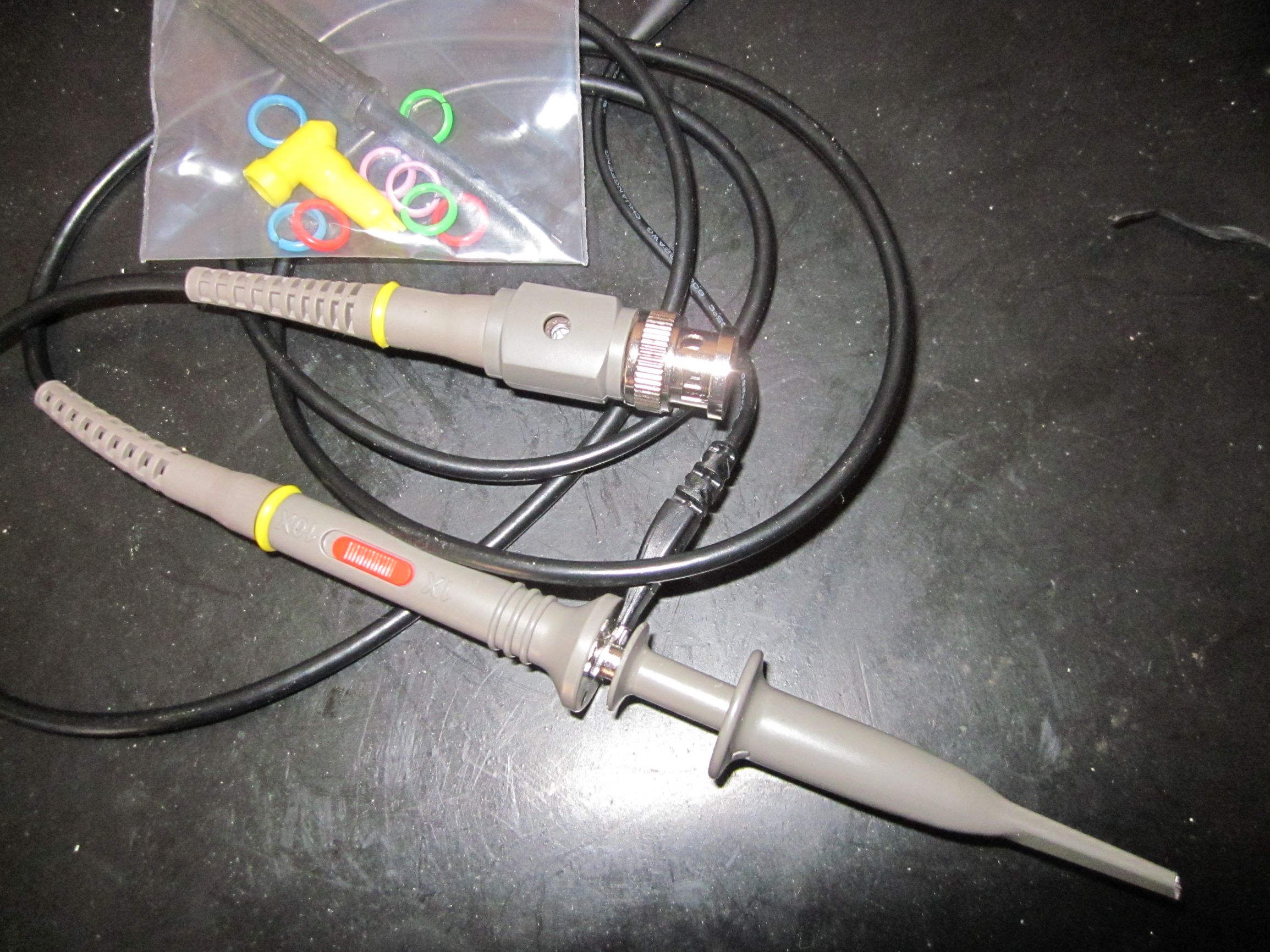

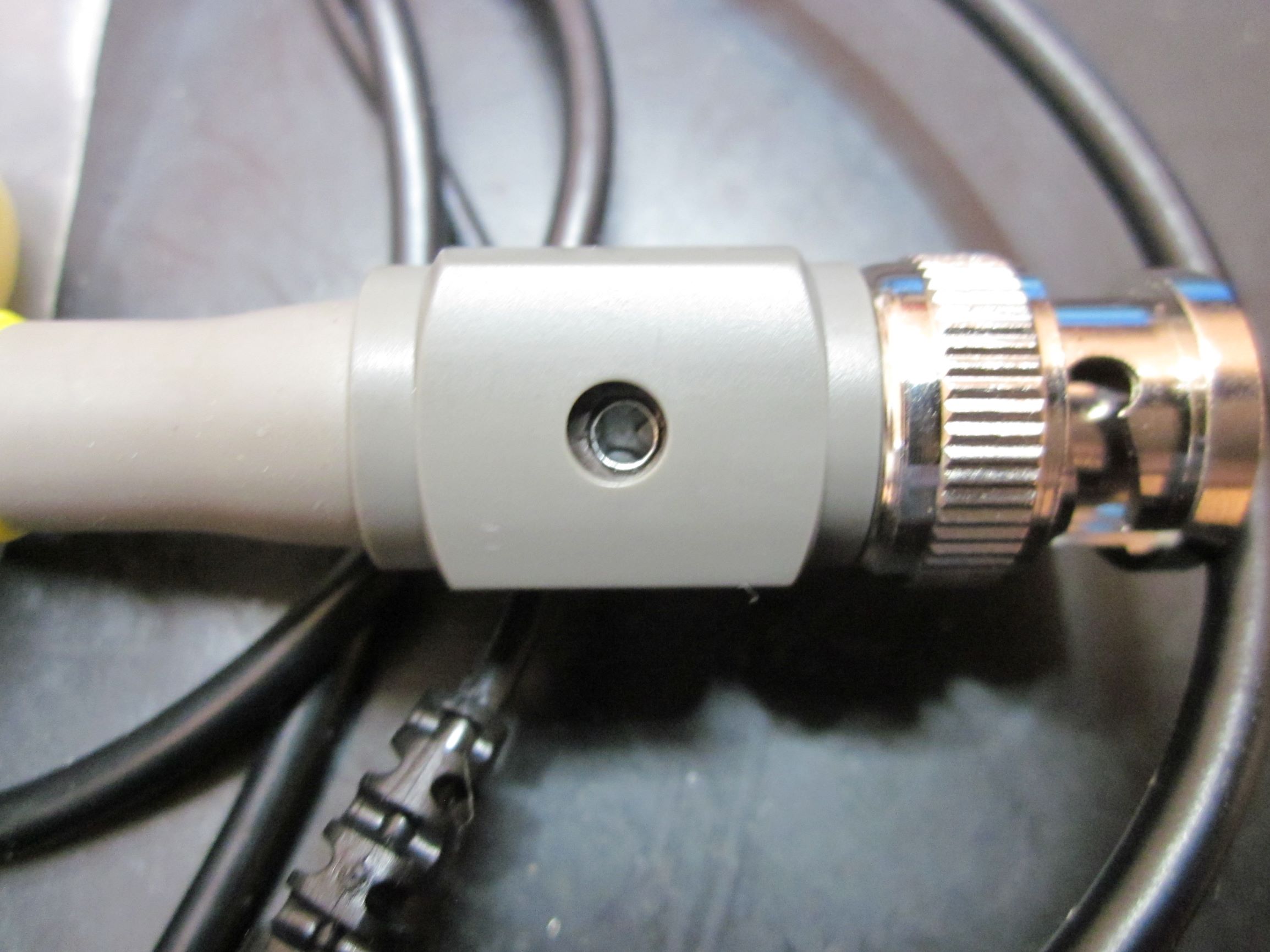

Buongiorno,
chiedo se qualcuno sa fornirmi il modo per eseguire la taratura delle sonde del PicoScope 2204A.
Le sonde sono quelle originali e nel kit c'è un cacciavitino; ma l'unico posto dove agire con questo è vicino al connettore BNC di queste che s'innesta sull'ocilloscopio.
L'oscilloscopio inoltre ha integrato un generatore d'onde; ma collegando la sonda a questo non vedo ( in particalore l'oda quadra ) ben formata e tagliata.
Su che onda generata da questo ( di solito è una quadra ) ed a che frequenza impostarlo inoltre dove agire per eseguire la taratura?
Grazie anticipatamente per le vostre risposte e buona giornata a tutti.

Hai seguito la procedura (forma d'onda, frequenza e livello) riportata al paragrafo 3.5.3 del manuale d'uso (pag. 14 del pdf)?
pestelink ha scritto:(...) Le sonde sono quelle originali e nel kit c'è un cacciavitino; ma l'unico posto dove agire con questo è vicino al connettore BNC di queste che s'innesta sull'ocilloscopio.
... molto probabilmente è quello, riesci ad allegare una foto della soda e di quel particolare per sicurezza?

Ecco le foto come da guida
e grazie per avermi postato la guida.
Attendo ora vostre risposte grazie :ok:
Il connettore BNC
La sonda completa

Messaggioda Foto UtenteMax2433BO » 23 apr 2020, 15:15
In attesa che, magari, ti risponda qualcuno che ha, o ha avuto prodotti simili al tuo, provo a continuare io. :mrgreen:
1) presumendo che quella sia, effettivamente, la vite per la compensazione della sonda (in foto non ne vedo altre...), hai eseguito la taratura (steup compreso) come indicato sul manuale come ti ho chiesto in [2]?
2) con il collegamento come mostrato in figura, a video cosa ottieni? (foto pse!)
O_/ Max

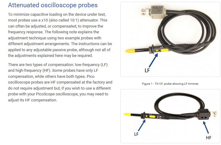

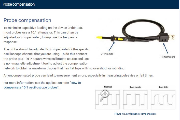

[10] Re: PicoScope 2204A -Taratura sonde -compensazione-
Messaggioda Foto Utentepestelink » 23 apr 2020, 17:20
Ok ma come si dice googolando...
ma le mie sonde sono diverse e penso che facciano solo una compensazione e non so ancora dove agire ma a vedere da quest'altra foto sembra che si agisca vicino al connettore BNC booo? :?:
