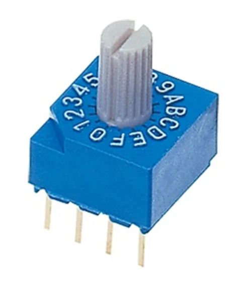

Buonasera, chiedo se qualcuno sappia dell'esistenza di un contraves bcd con posizioni oltre 0..9, poiché ho necessità di oltre 10 posizioni e corrispondenti conversioni bcd.
Grazie in anticipo per l'attenzione. ;-)

Ma bcd non ha cifre da 0 a 9?
Ci sono esadecimali sicuramente.

Anni fa li usavo, ora credo di non averne piu in casa, ed anche le ditte che li avevano in vendita o li danno come "discontinued", o li hanno ma senza l'indicazione del prezzo, per cui non riesci ad ordinarli, di disponibili (ma cari) al volo ho trovato solo questi https://it.rs-online.com/web/p/interrut ... la/3609739
e' invece ancora possibile trovare abbastanza facilmente quelli piccoli, formato "trimmer" da stampato, sia passanti che SMD, come ad esempio questi:
Ma non so se a te' vadano bene

So che la domanda è idiota ma perché non usi due elementi. Hai codice BCD 00..99
qui per esempio

Grazie per la risposta Foto UtenteEtemenanki,non li ho mai usati, e nel caso specifico non soddisfano il requisito di selezione manuale del numero decimale che offrirebbe il contraves.

Nessuna domanda è idiota ;-) , non utilizzo due contraves, perché i numeri da 1 a 50 bcd dovrò fornirli su un ingresso di 4 pin, ovvero con 4 bit.

Il che, senza una qualche forma di multiplazione (manuale o automatica) realizzata in due fasi distinte, è impossibile... Il numero minimo di bit per rappresentare valori da 1 a 50 è 6 in binario e 7 in BCD.

mir ha scritto:... nel caso specifico non soddisfano il requisito di selezione manuale ...
Quello del link di RS e' da pannello, con i due pulsantini per incremento e decremento (quelli che usavo io erano ancora piu vecchi, giravi la rotellina su e giu con il dito), pero' mi sembrano un po cari.
A volte ne trovi nelle varie fiere dell'elettronica, ma saltuariamente e solo come "fondi di magazzino", quindi non ci farei troppo affidamento.
