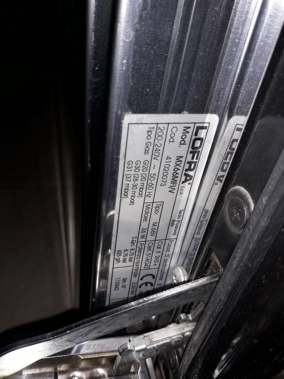

Messaggioda Foto Utenteelectrocompa » 13 apr 2020, 20:12
Trovato come avete suggerito nel lato interno della porta

Messaggioda Foto Utentemir » 14 apr 2020, 11:12
electrocompa ha scritto:Trovato come avete suggerito nel lato interno della porta
Ora hai la sigla della cucina,pertanto in caso di necessità puoi procurarti i ricambi necessari.
Ora a mio avviso, come già scritto in [6] dovresti verificare il commutatore frontale del forno, segnarti accuratamente i conduttori ad esso collegati (ovvero seguendoli a ritroso segnare la provenienza e il relativo morsetto di fissaggio) questo perché in caso di sostituzione sarà fondamentale per ricollegare correttamente il nuovo commutatore.
