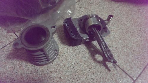

Ho tirato con forza ed è uscito.
Ad occhio non vedo graffi né sul cilindro né sul pistone.

:-) Non li vedi a occhio ma comunque si erano incollate le fasce, il pistone deve scorrere con facilità, inoltre non vedo tracce d'olio quindi... O_/

quindi.....un po' dolio nella coppa ci va messo!
E forse ti è andata bene che ti ritorna quasi a modo. :ok:
Aggiungo: mi pare tanto pulita quella testata smontata,, ma da quando è stato acquistato, non c'è mai stato messo olio?????

Non è mai stato messo olio.
Riguardo al condensatore sapete darmi qualche risposta?
Ho misurato 0,4 uF contro i 25 uF di valore nominale.

Ma quel compressore e ad olio o a secco, perché la causa più probabile è il condensatore ma non è da scartare la mancanza di lubrificazione del pistone. opps! scusate mi era sfuggito qualcosa.

L'olio già presente è al di sotto del livello max.
Potrei cambiarlo a questo punto.

Quindi se è a olio e tu hai smontato il pistone e lo hai trovato secco c'è qualcosa che non va, bisognerebbe sapere come avviene la lubrificazione e che non ci sia qualche problema del passaggio dell'olio di lubrificazione.

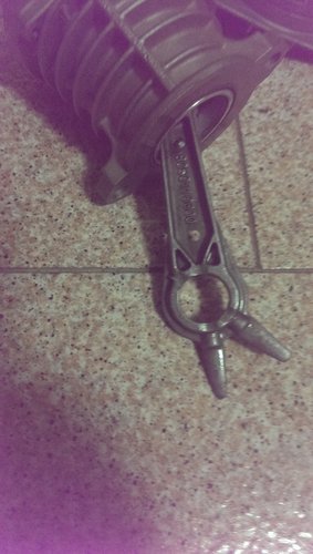

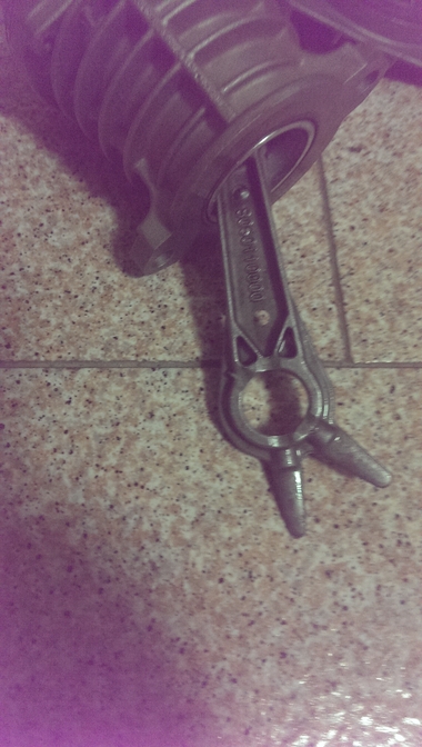

Adesso ho un altro problema.
Non so in che senso riposizionare la biella, quando ho smontato non ho fatto attenzione.

Quella costola verticale di rinforzo, c'è da entrambi i "lati" :?:
P.S. Pistoni che scorrono nel cilindro senza olio lubrificante non credo possano (r)esistere
