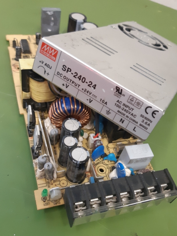

Secondo me questo potrebbe essere un buon candidato.
Come controller utilizza il FAN4800 e sembra ben equipaggiato come filtri sia in ingresso che in uscita.
La scatola è relativamente ampia in alluminio ed è già equipaggiato con ventola controllata in temperatura .
Nei prossimi giorni faccio qualche prova per vedere se regola tra 3 e 24 V.

Potresti provare a seguire il circuito intorno al trimmer per vedere di quanto puoi cambiare i valori senza mandare in crisi il sistema (tenendoti pronto a scollegare al volo se senti qualche rumore strano o vedi oscillazioni in uscita, suggerirei un'interruttore a pedale con cui scollegare la rete al volo con una pressione in caso di emergenza, a volte uso quel sistema quando devo intervenire su cose di cui non ho alcuna informazione)
Di solito quel trimmer permette di fare un piu o meno 10%, ma potrebbe essere ampliato verso il basso, cambiando qualche valore.

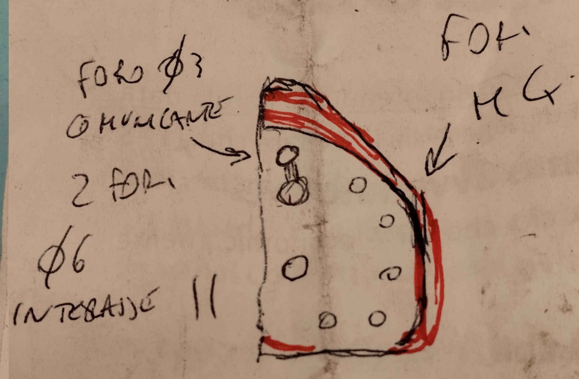

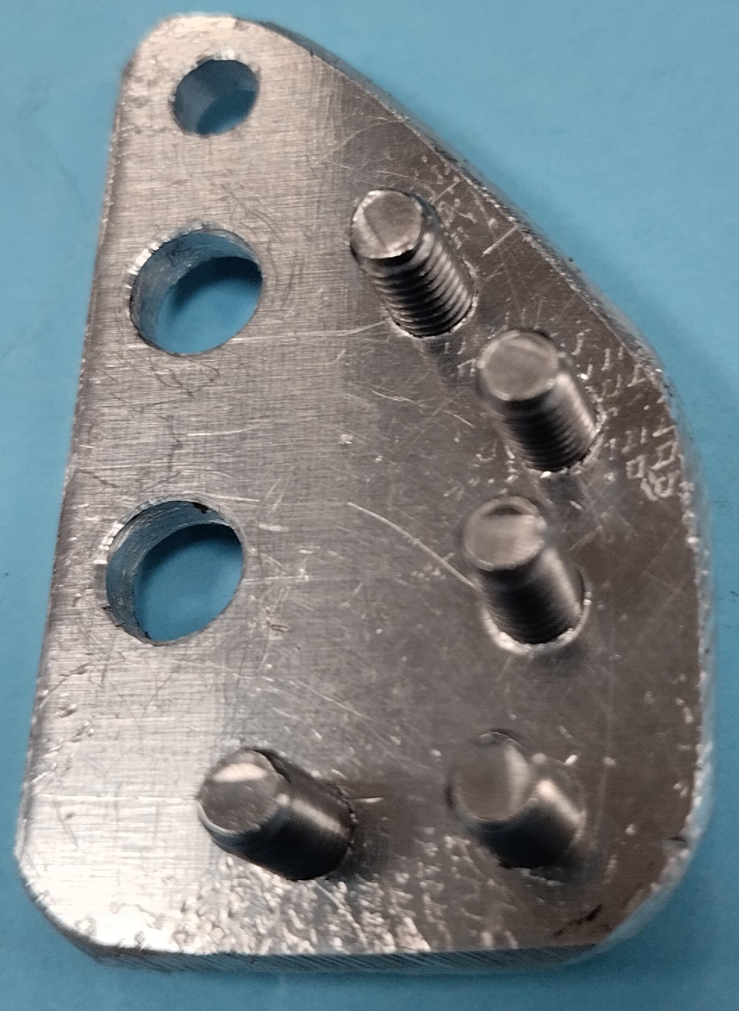

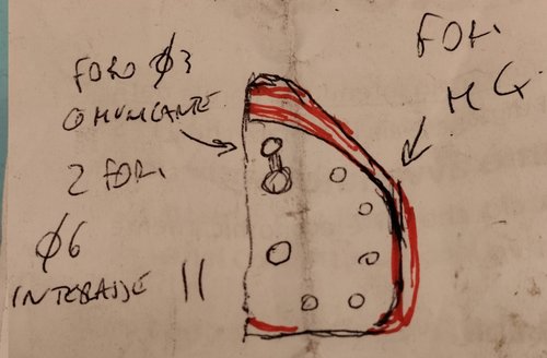

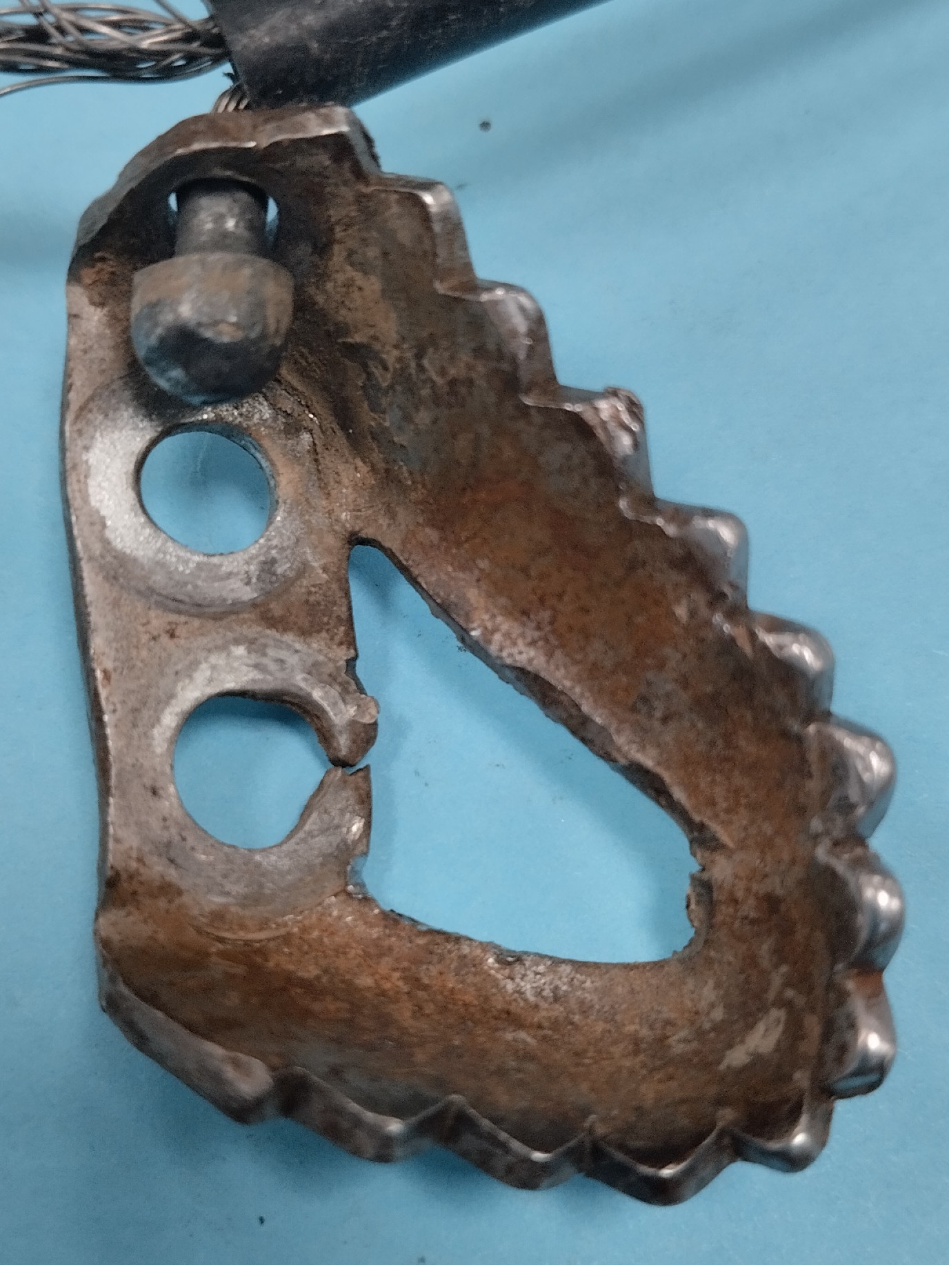

Puntale freno massacrato dalle innumerevoli cadute sui sassi:
ricambio originale difficile da trovare...il ricambio cinese è eticamente poco sostenibile
allora si butta giù il progettone
e da un semplice sfrido di officina si ricava un bellissimo puntale DIY!!
:mrgreen:

Ma non sarebbe stato piu semplice evitare di cadere sui sassi ? :mrgreen:
(scusa, non ho resistito ;-) )

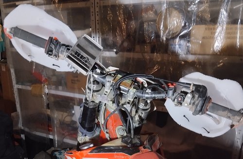

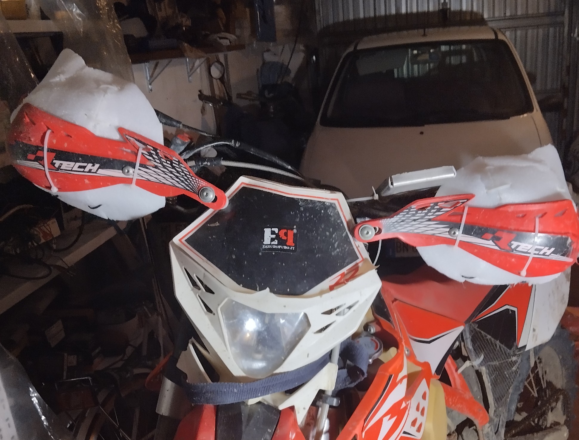

Aggiornamento!
Col freddo si ripropone la sindrome di Raynaud e come sull amia ebike "Spike" anche sulla moto ho messo dei paramani ricavati da imballaggi... brutti ma spero funzionino :mrgreen:
