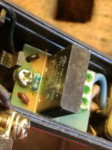

70 W non sono tantissimi, se tu ne avessi un'altra da mettere in parallelo sarebbe meglio.
Ora però dovresti fare una prova e renderti conto se c'è differenza di rumore o funzionamento, eventualmente potresti aiutarlo a girare dandogli una spinta.
Dovresti invertire i fili ad esempio B con A e quindi A con B.

Allora ho aggiunto una lampadina da.70w
Il.motore non gira neanche aiutandolo.
Poi provo ad invertire i fili

con la lampadina da 70W dovrebbe girare, sei sicuro che fosse la scheda elettronica ad essere guasta?

@Foto UtenteSediciAmpere al post [18] , nelle foto, mi sembra di vedere un transistor esploso tra le altre cose.

Seconda prova fatta invertendo i fili
Il risultato non cambia... 2 lampadine da 70w accese, ronzio del motore ma non gira neanche aiutandolo

Per caso questo c'entra qualcosa?
È collegato (parte destra della foto) alla 230 poi prosegue...
Io per fare le prove ho utilizzato un altro filo per l'alimentazione escludendo quindi quello del trapano (foto)

mi correggo, vedo ora che il motore è da 1000W: non si può fare la prova con lampadina, hai per caso una stufa elettrica da 2 o 3 kW ?

Si potresti usare la stufa, non la devi smontare, avvolgi un po' di filo alla spina e la metti al posto della lampada

Fatta anche questa... mho messo una stufetta
IL TRAPANO GIRA :ok: =D>
ora se non erro resta da capire come collegarla alll'interruttore giusto?
