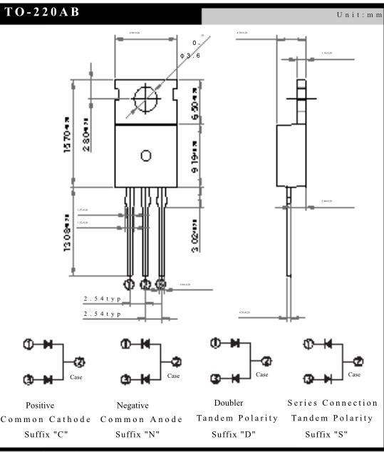

[51] Re: C25-02N Vs C25-02C
Messaggioda Foto Utenteabusivo » 9 feb 2018, 23:13
mario663 ha scritto:...il C25-02N dall C25-02C hanno misure differenti!
Adesso non ti seguo!
Che significa?

[54] C25-N C25-C
Messaggioda Foto Utentemario663 » 10 feb 2018, 8:35
No i 2 componenti 2 indicati non sono nei pressi dell D718 (vedi foto) forse e un impressione mia, dovrebbero essere dei doppi diodi giusto? Verificando le giunzioni tra i vari refori comparandoli non hanno le stesse misure diciamo che ho resistenza su tutti e 3 i refori mentre sull altro su 2 refori ho giunzione e sull altro no! Peró puó essere che non centra niente l'ho testato su board per curiosità!

[57] CN25-02C
Messaggioda Foto Utentemario663 » 10 feb 2018, 11:07
Partiamo dall CN25-02C posso testarlo on board!? essendo un doppio diodo veloce se non collegato in serie dovrei poterlo testare puntando il negativo al centro e con il positivo prima a destra e poi a sinistra per vedere sè c'è giunzione giusto?

[58] Re: Testare Transistor B688
Messaggioda Foto Utentemir » 10 feb 2018, 11:10
mario663 ha scritto:Partiamo dall CN25-02C posso testarlo on board!?
I componenti vanno sempre dissaldati dal PCB per poterli verificare con il multimetro, altrimenti la misura/verifica è falsata da eventuali componenti collegati al componente sotto misura.

[60] Re: Testare Transistor B688
Messaggioda Foto Utentemario663 » 10 feb 2018, 11:53
Ok grazie per le dritte ragazzi! Foto Utentemir dissaldandolo dalla board è giusto il posizionamento dei puntali sopra citati?
