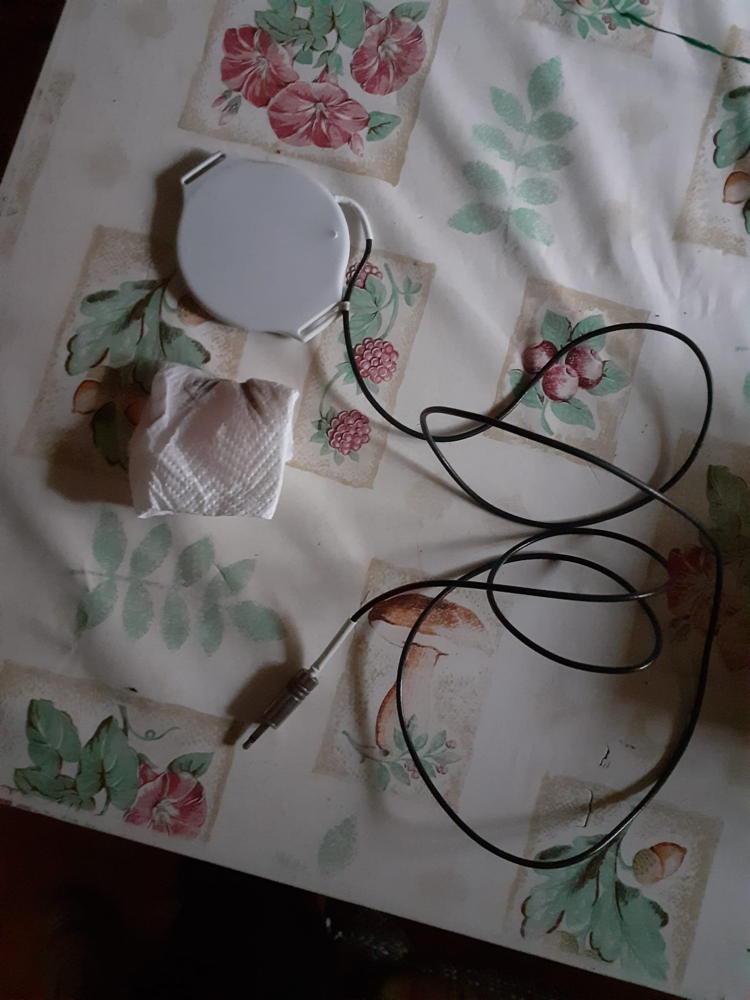

mario663 ha scritto:Max hai ragione ho visto pag.26 peró a me al mercatino me l'hanno fornita con il disco radiante come in foto sotto!
Ho fatto una breve ricerca, e ho trovato che il disco radiante in questione era stato, originariamente, fornito per quella che loro avevano definito "magneto terapia ad effetto concentrato" LX811 (Rivista 119, da pag. 48 del pdf, 302 della rivista): infatti puoi notare che lo spinotto di collegamento è diverso da quello montato sulla tua (sulla piastra c'è un RCA M, mentre la tua magneto terapia ha un jack 3,5 mm F mono).
Comunque a pag. 63 [317] è chiaramente scritto che si può utilizzare anche sulla versione LX711, quindi puoi tranquillamente sostituire lo spinotto RCA M con uno jack 3,5 mm M.

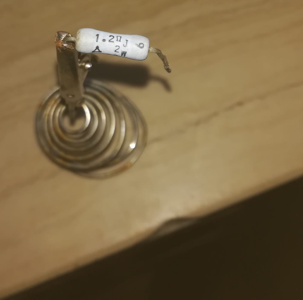

La continuità comunque c'è l'ho tra le piste e corti assenti....a breve stacco l'out dell lm7815 sè mi consigliate di poter usare una resistenza ceramica a posto della lampadina da 5W 24 V e di che valore ci applico anche il carico!! ;-)

Max2433BO ha scritto: infatti puoi notare che lo spinotto di collegamento è diverso da quello montato sulla tua (sulla piastra c'è un RCA M, mentre la tua magneto terapia ha un jack 3,5 mm F mono).... quindi puoi tranquillamente sostituire lo spinotto RCA M con uno jack 3,5 mm M.
La foto dell disco radiande postato l'ho presa su internet chi mi ha venduto il box con correlato il disco radiande ha già provveduto lui a sostituire l'rca con un jack! :ok:

Se ho fatto bene i conti, e la memoria non mi tradisce (... se ho sbagliato cazziatemi pure, non mi offendo :mrgreen: ), con 1,2 \; k\Omega \; e 15 \; V \; ottieni una corrente di 12,5 \; mA \; e una potenza dissipata di, circa, 0,19 \; W \;, per cui potresti usare delle normalissime resistenze da \frac {1}{4} \; di \; W, se vuoi proprio andare sul sicuro usale da \frac {1}{2} \; W.

Benissimo Max ho proprio a disposizione la resistenza da 1.2 ohm :ok:
Ps: solo ora mi sono accorto 1,2 K ora la cerco! :ok:

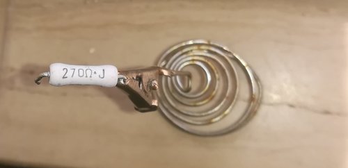

Se hai resistenze da 2 \; W, per non stressarle troppo durante il test, ti converrebbe scegliere un valore da 270 \; \Omega in su: con 270 \; \Omega \;, a 15 \; V \;, dissiperesti una potenza di circa 830 \; mW \;, con una corrente di circa 56 \; mA \; ben all'interno dei limiti per un 7815 non dissipato.

Max2433BO ha scritto:Se hai resistenze da 2 \; W, per non stressarle troppo durante il test, ti converrebbe scegliere un valore da 270 \; \Omega in su: con 270 \; \Omega \;, a 15 \; V \;, dissiperesti una potenza di circa 830 \; mW \;, con una corrente di circa 56 \; mA \; ben all'interno dei limiti per un 7815 non dissipato.
Dopo un attenta ricerca eccola qua! :D
