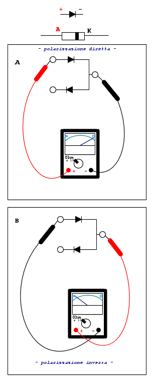

Considerando che il CN25-02C è composto da due diodi, puoi eseguire la verifica di ogni diodo, come qui indicato, ed avendo presente il suffisso C per lo schema corrispondente ..

mir ha scritto:Considerando che il CN25-02C è composto da due diodi, puoi eseguire la verifica di ogni diodo
Leggendo la tua guida ho appurato che :
Puntale nero primo reforo puntale rosso terzo reforo
Poi
Puntale rosso primo reforo puntale nero terzo reforo...va bene così?

Messaggioda Foto Utentemir » 10 feb 2018, 12:27
La misura va eseguita su ogni singolo diodo prima in polarizzazione diretta (A), e si rileva una continuità se si utilizza un multimetro analogico, o se si utilizza un multimetro digitale con la portata provadiodo si rileva o meglio si misura la caduta di tensione della giunzione del diodo.
Nella misura in polarizzazione inversa (B) non si rileva continuità e non si misura alcun valore di caduta di tensione.
PS. anzichè scrivere le misure come le esegui, è opportuno che tu le disegni o rappresenti con FidocadJ, è più comprensibile e più versatile per chi vuole aiutarti, diversamente resta difficoltoso.
