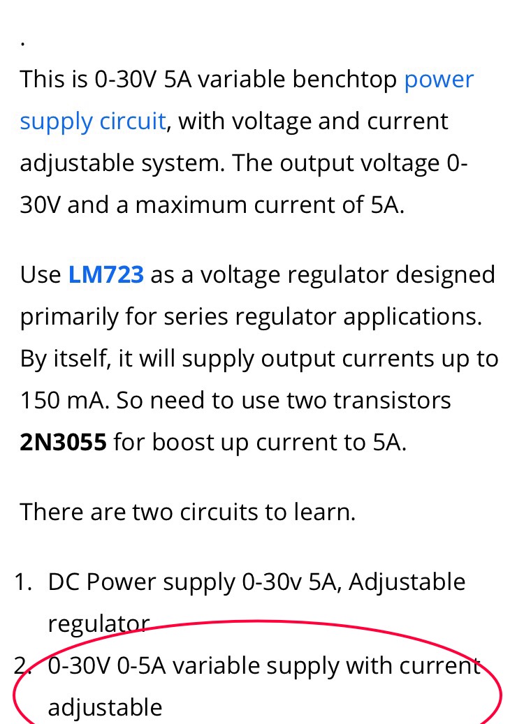

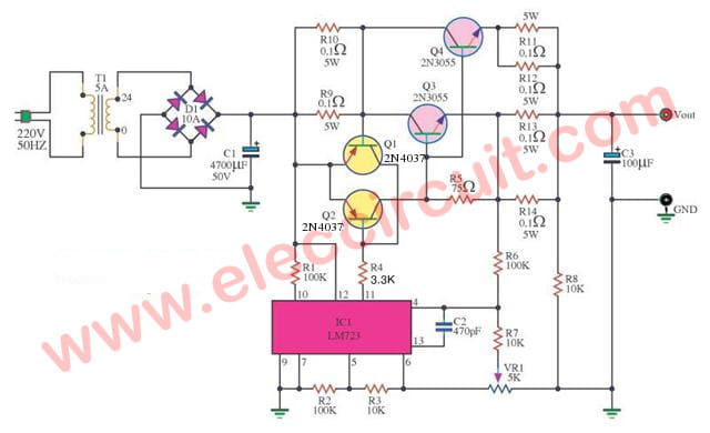

[5] Re: LM723 questo sconosciuto ...
Messaggioda Foto Utentemario663 » 11 apr 2020, 23:54
abusivo ha scritto:Quindi sono alla ricerca di uno schema di un alimentatore variabile in tensione con limitatore di corrente.
Sono due giorni che faccio ricerche sul Web...
https://www.pinterest.com/pin/396668679678614969/
Foto Utentemario663
1.570 4 4 6
Messaggi: 2022
Iscritto il: 29 mag 2013, 11:46

Messaggioda Foto Utenteabusivo » 12 apr 2020, 10:57
mario663 ha scritto:...
Grazie Mario, gentilissimo ma il tuo Link non ha la regolazione di corrente!

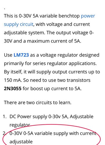

Messaggioda Foto Utentemario663 » 12 apr 2020, 11:34
abusivo ha scritto:Grazie Mario, gentilissimo ma il tuo Link non ha la regolazione di corrente!
Si lo è! ;-)
