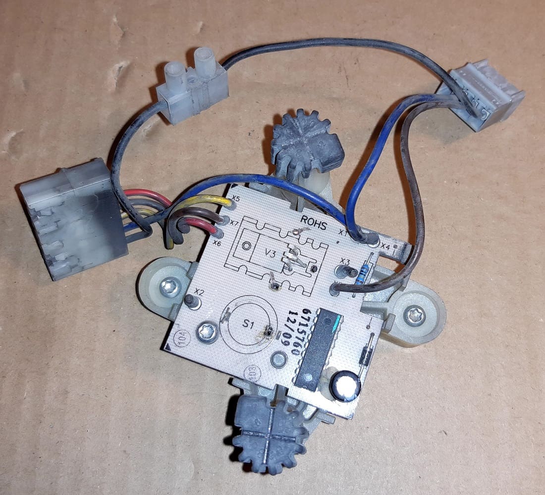

Ispezione parte 1: il circuito di controllo del motore (non in foto) ha subito una maldestra riparazione qualche anno fa. Vedo che é stato rimosso un termostato, probabilmente interrotto (girando in rete ho visto che c'entra un comune difetto del modello), ed escluso il circuito di regolazione potenza con soft-start. In sostanza penso che il motore fosse direttamente collegato all'interruttore. Penso.... ma aggiungerò altre foto se serve.
Il committente é disposto a non riavere la regolazione della potenza, si é abituato senza. Uso sporadico per garage.

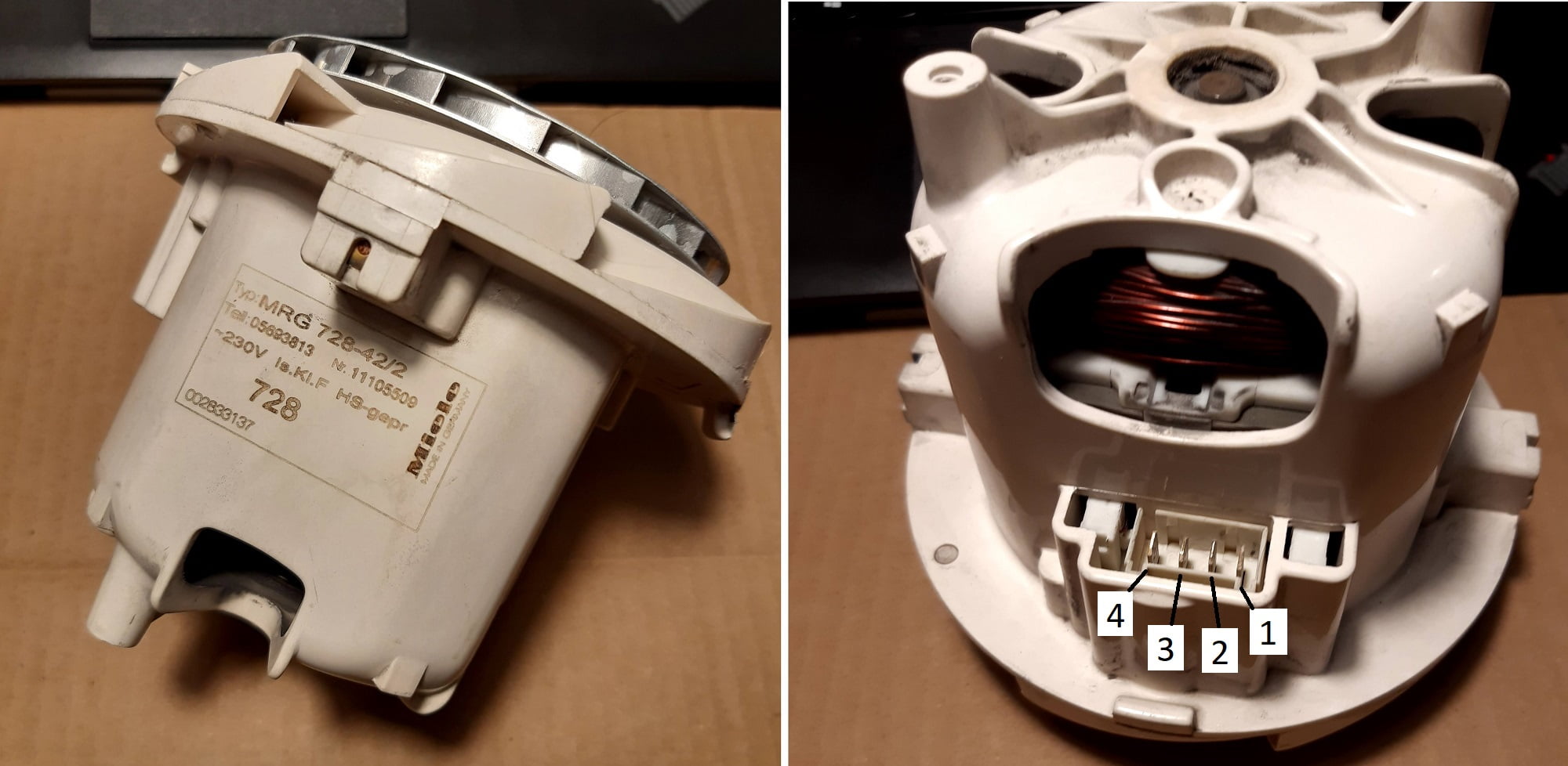

Ispezione parte 2: vado a vedere il motore. É richiuso in un guscio plastico, da cui emergono 4 contatti.

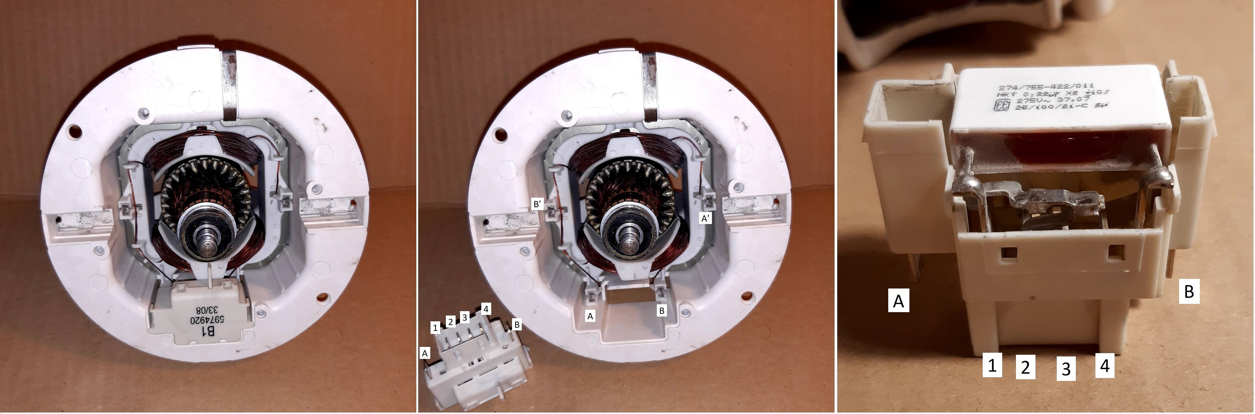

:!: Apro il gusco. I 4 contatti sono un mini circuito a me ignoto (vedi foto al post 2, oltre allo schema sotto). C'é un condensatore antidisturbo tra i contatti 2 e 3 e una specie di termocoppia (come posso verificare??) tra 1 e 2, indicata dal quadrato rosso nello schema FidocadJ. Il condensatore tiene la carica (ho provato con 3V).
Il motore é poi collegato, effettivamente, ai morsetti A e B (vedi foto al post 2). Misurando la resistenza negli avvolgimenti A-A' e B-B', ho trovato 1,5 ohm ognuno.

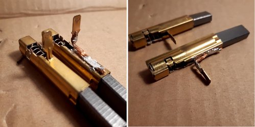

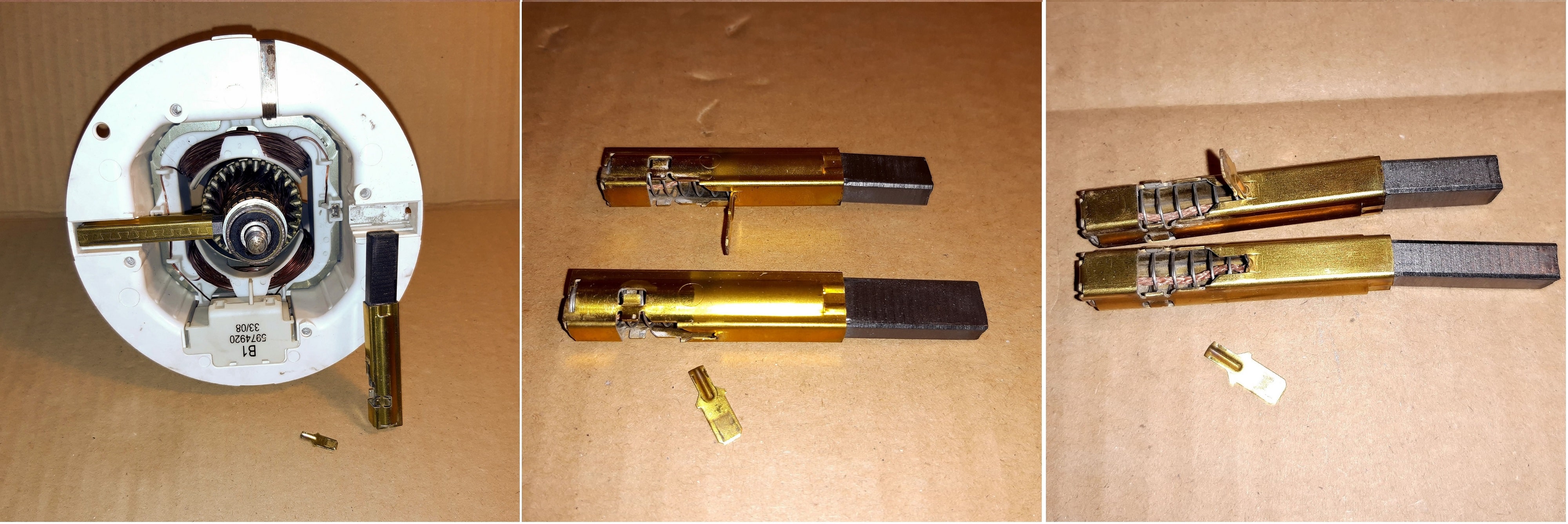

:!: Le spazzole sono a baionetta, e una ha la lamella in ottone rotta.
Diagnosi mia, un po' frettolosa: lamella rotta del motore impedisce il funzionamento del motore, allo stato attuale. Con la spazzola a posto funzionerebbe.
Richiesta al forum: (prima di altre...) per salvare questo aspirapolvere dalla discarica, posso provare il motore rimpiazzando la lamella in ottone con del filo di rame saldato? Magari ben intriso di stagno cosí resta rigido...

Duffr ha scritto:(...) Richiesta al forum: (prima di altre...) per salvare questo aspirapolvere dalla discarica, posso provare il motore rimpiazzando la lamella in ottone con del filo di rame saldato? (...)
La lamella in questione non è altro che un contatto tipo Faston Maschio.
A questo punto, se c'è il posto per farcelo stare, potresti saldare semplicemente un filo tra questa lamella e il suo involucro di ottone, quindi infili il connettore Faston nella relativa sede e riposizioni l'involucro della spazzola cercando di sistemare anche il relativo filo.

GRAZIE Foto UtenteMax2433BO! Forse ho esagerato con lo stagno, ma almeno il filo di rame é rigido nei punti di contatto e morbido nel tratto di collegamento. Ho controllato la continuità e c'é.

Duffr ha scritto:Ispezione parte 1: il circuito di controllo del motore (non in foto) ha subito una maldestra riparazione qualche anno fa. Vedo che é stato rimosso un termostato, probabilmente interrotto (girando in rete ho visto che c'entra un comune difetto del modello), ed escluso il circuito di regolazione potenza con soft-start. In sostanza penso che il motore fosse direttamente collegato all'interruttore. Penso.... ma aggiungerò altre foto se serve.
Il connettore a sinistra viene dal potenziometro per la regolazione della potenza, il connettore a destra va al motore (morsetti 2,3, 4, no l'1). Il fatto che il morsetto 4 sia escluso, indica che l'alimentazione passa per forza dal componente misterioso (box rosso nello schema)...
La ""riparazione"" che ho citato, consiste nel mammuth che, penso, ha escluso il PCB. Nella foto mancano due componenti: un triac (evidentemente rimosso) e un resistore da 2-3 W. QUI si trova il PCB originale, come da fabbricazione, se volete darci un'occhiata. Non penso convenga ripristinare la scheda perché contiene anche un PIC, che potrebbe essere bruciato chissá... A proposito, a che serve il PIC secondo voi?

Rimontato tutto, funziona!! Ovviamente al massimo della potenza (never mind). Era proprio quella spazzola che non conduceva.
Ho capito che il motore si può alimentare con i soli due fili di fase e neutro: ai morsetti 2 e 4. L'apparecchio, del resto, é in doppio isolamento giá di suo.
Alimentando direttamente, si bypassa il condensatore di filtraggio (che serve solo per il filtraggio, appunto, delle armoniche dell'elettronica nel caso ci fosse la scheda funzionante). Riguardo il componente ignoto - box rosso su schema FidocadJ - non ne ho ancora compreso la funzione, comunque viene attraversato dalla corrente, alimentando dal morsetto 2.
Nei prossimi giorni rimuoverò la scheda definitivamente e collegherò i fili in modo diretto.
Dato che sulla scheda elettronica ci sarebbe stato un termostato da 97 gradi, me ne procurerò uno simile al più presto così da ripristinare la protezione termica per il cliente.
Grazie e spero sia utile ad altri.
P.S. Mi ha spiazzato trovare un PIC su un elettrodomestico del 2009, proprio non me l'aspettavo! Molto interessante il fatto che gestisca il soft-start comandando il triac e che gestisca la velocità per evitare assorbimenti di corrente poco sicuri. :mrgreen:

Puoi alimentarlo a 12//24 V e vedrai che gira lo stesso. Il componente misterioso in rosso credo sia una protezione contro il cortocircuito nel motore. Mi è capitato di trovarli ripristinabili ma puo darsi che sia anche non ripristinabile e quindi da sostituire. Se cosi fosse il 2 ed il 4 sono l'alimentazione del motore. Il soft start l'ho visto mi pare vendibile singolarmente ovviamente non dedicato ma generico devi vedere se hai spazio dove montarlo

mullins ha scritto:Il componente misterioso in rosso credo sia una protezione contro il cortocircuito nel motore. Mi è capitato di trovarli ripristinabili ma puo darsi che sia anche non ripristinabile e quindi da sostituire.
Eventualmente rimpiazzabile con un fusibile adeguato, me lo appunto per il futuro. Grazie dell'info

Comunque, smontando la scheda, c'era una bruciatura dove stava il termostato di sicurezza (difetto comune, il termostato, per quella serie di Míele). Il PIC mi é sembrato assolutamente intatto, senza neanche un segno di bruciatura sul retro. Mi sono segnato il modello di Triac e la resistenza da 22K... chissà che un domani il cliente non voglia ripristinare tutto ?% .
