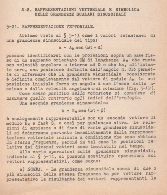

Giovanni Someda, Elettrotecnica generale è il testo in base al quale ho sostenuto l'esame di Elettrotecnica all'università di Padova nel 1971

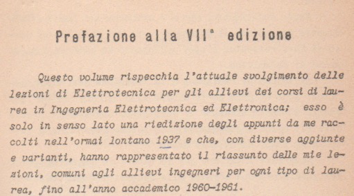

Messaggioda Foto Utenteadmin » 6 nov 2018, 21:45
venexian ha scritto:(Questi sono i due testi più 'datai' che sono riuscito a recuperare)
Dalla prefazione alla settima edizione del testo di Elettrotecnica generale (stampato da Patron nel 1968) di Giovanni Someda scritta a Padova nel settembre 1962
