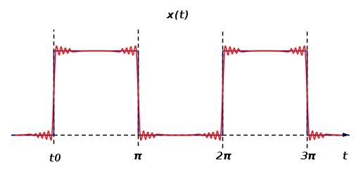

x(t) \begin{cases} 1 & t_0 \leq t \leq \pi \\ 0 & \pi \leq t \leq 2\pi \end{cases}
Esaminando la formula della serie di Fourier
x(t) = a_0 + \sum_{n = 1}^{\infty} (a_n \cos(\omega_0t) + b_n \sin(\omega_0t))
I coefficienti della serie di Fourier sono gli indici delle armoniche (pari e dispari) del segnale x(t)
a_n indici delle armoniche della componente reale
b_n indici delle armoniche della componente immaginaria

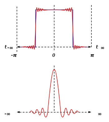

Mentre la trasformata di Fourier del segnale x(t)
X(\omega) = \int_{-\infty}^{\infty}x(t) e^{-i \omega_0tn} \text{d}t
Rappresenta la ampiezza/contentuto del segnale alla frequenza fondamentale \omega_0 e armoniche.

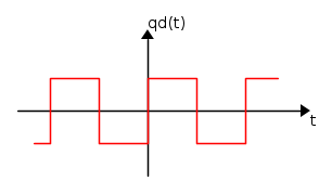

se prendi questa onda quadra
che è dispari, cioè per ogni t si ha che q_d(t)=-q_d(-t) sembra uno scioglilingua ma se ci pensi un attimo non è niente di che :D :D
sarà nella forma di q_d(t)=b_1\sin(\omega_0 t)+b_3\sin(3\,\omega_0 t)+b_5\sin(5\,\omega_0 t)+\ldots con tutti i coefficienti dei coseni nulli.

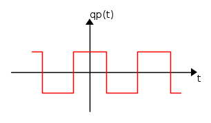

Se invece prendi questa
che è pari, cioè q_p(t)=q_p(-t)
avrai invece
q_p(t)=a_1\cos(\omega_0 t)+a_3\cos(3\,\omega_0 t)+a_5\cos(5\,\omega_0 t)+\ldots
e questa volta hai solo coseni, e tutti i seni nulli :D

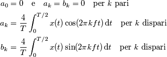

Un'aggiunta sugli sviluppi di Fourier per funzioni simmetriche. Oltre a essere pari o dispari, le funzioni periodiche possono avere altri tipi di simmetrie che possono semplificare la determinazione dei coefficienti di Fourier. In particolare, data la serie
x(t) = a_0+\sum_{k=1}^\infty [a_k\cos(2\pi k ft)+b_k\sin(2\pi k f t)]
con coefficienti
\begin{align}a_0 &= \frac{1}{T}\int_{t_0}^{t_0+T}x(t)\,\text{d} t \\
a_k &= \frac{2}{T}\int_{t_0}^{t_0+T}x(t)\cos(2\pi k ft)\,\text{d} t \\
b_k &= \frac{2}{T}\int_{t_0}^{t_0+T}x(t)\sin(2\pi k ft)\,\text{d} t\end{align}
con t_0 arbitrario, si ha:
1) Se x è una funzione dispari, cioè se x(-t) = -x(t), allora
\begin{align}
a_k &= 0\quad \text{per tutti i $k$} \\
b_k &= \frac{4}{T}\int_0^{T/2}x(t)\sin(2\pi k ft)\,\text{d} t
\end{align}
2) Se x è una funzione pari, cioè se x(-t) = x(t), allora
\begin{align}
a_0 &= \frac{2}{T}\int_0^{T/2}x(t)\,\text{d} t \\
a_k &= \frac{4}{T}\int_0^{T/2}x(t)\cos(2\pi k ft)\,\text{d} t \\
b_k &= 0\quad \text{per tutti i $k$}.
\end{align}
3) Se x è simmetrica a mezz'onda, cioè se x(t+T/2) = -x(t), allora
\begin{align}
a_0 &= 0\quad \text{e}\quad a_k = b_k = 0\quad \text{per $k$ pari} \\
a_k &= \frac{4}{T}\int_0^{T/2}x(t)\cos(2\pi k ft)\,\text{d} t\quad \text{per $k$ dispari} \\
b_k &= \frac{4}{T}\int_0^{T/2}x(t)\sin(2\pi k ft)\,\text{d} t\quad \text{per $k$ dispari}
\end{align}
4) Se x è simmetrica a quarto d'onda, cioè se è simmetrica a mezz'onda e pari o dispari, allora
\begin{align}
	a_k &= \frac{8}{T}\int_0^{T/4}x(t)\cos(2\pi k ft)\,\text{d} t\quad \text{per $k$ dispari, se $x$ è pari (tutti gli altri valori nulli)} \\
	b_k &= \frac{8}{T}\int_0^{T/4}x(t)\sin(2\pi k ft)\,\text{d} t\quad \text{per $k$ dispari, se $x$ è dispari (tutti gli altri valori nulli)}
\end{align}
