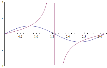

Dobbiamo risolvere il problema \sin (2x)= \tan x
Disegnamo quindi le due funzioni:
In verdino hai \sin(2x) e in nero la tangente.
Ok, osservo che avrò quattro soluzioni periodiche di periodo Pi greco.
Due le vedo ad occhio e sono in zero e in pi greco (che coincide con la soluzione in zero, poiché in quel punto comincia un altro periodo, essendo il periodo pari a Pi greco).
Le altre due non le vedo ad occhio (o magari si, :mrgreen: ,ma ti spiego come fare per vederle solo se me lo chiedi dopo aver capito questo post) e le devo calcolare.
Calcoliamo quindi le 4 soluzioni che mi aspetto di trovare. Due le calcolo per verifica e le altre due perché non le conosco.
Come dici tu devo usare la formula di duplicazione del seno \sin (2x)=2 \sin x\  \cos x
Scrivo quindi:
\sin (2x)= \tan x
2 \sin x\  \cos x= \tan x
2 \sin x\  \cos x= \frac{\sin x}{\cos x}
Attenzione: adesso ho la tentazione di semplificare il seno. E' corretto, ma questa semplificazione la posso fare solo se il seno non vale zero. Quel caso va discusso a parte.
\cos^2 x=\frac{1}{2}
cioè \cos x=\pm \frac{1}{\sqrt{2}}
ho quindi due soluzioni x=\frac{\pi}{4} e x=\frac{5\pi}{4}
e le altre due? Se abbiamo fatto attenzione dobbiamo discutere cosa succede se il seno si annulla.
Se si annulla l'equazione è verificata, quindi altre soluzioni arrivano da:
\sin x=0
cioè appunto x=0 e x=\pi.
Se facciamo un grafico con un solutore numerico otteniamo:
Dai, adesso fai tu il secondo.
