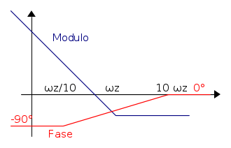

Messaggioda Foto UtenteIsidoroKZ » 2 gen 2014, 2:50
Il polo nell'origine e lo zero al finito sono quelli del PI.
SE la funzione che ti e` stata data e` quella dell'impianto (guadagno diretto) e la retroazione e` unitaria, prova a disegnare con fidocadj il modulo e la fase della funzione (diagramma asintotico, anche con la fase che varia di 45 gradi/decade) che poi ci facciamo su qualche considerazione. Secondo me stai mancando un punto importante, ma finche' non vedo il disegno della fase non posso essere sicuro.
La funzione di trasferimento del regolatore PI e` questa
dove c'e` uno zero a \omega_z e ho tracciato modulo e fase asintotici. Nota che la fase e` sempre negativa e quindi riduce comunque il margine di fase.

Messaggioda Foto UtenteShika93 » 2 gen 2014, 11:43
Non ho capito di cosa devo fare il diagramma (e se mi puoi passare un link dove spiega come si fa a tracciare i diagrammi con questo programma che non ho mai usato. Ho guardato qui ma spiega come fare circuiti...).
A me risultava diverso il grafico del modulo. L'avevo fatto che arrivava da -\infty a \omega=1 con pendenza +1 (20\text{db}/\text{dec}) fino a \omega=10 dove ho un polo doppio che mi fa scendere di -1 (-20\text{db}/\text{dec})
Per quanto riguarda la fase invece non facciamo il diagramma con bode, ma utilizziamo quel regolino su carta semi logaritmica che ho messo nel primo post che ho capito come si usa e il margine di fase lo troviamo facendo
\varphi_m=180-|\varphi_c| dove\varphi_c=\arg[G(j\omega_c)]. Solo col criterio di bode per i sistemi retroazionati usavamo il calcolo della fase con l'arcotangente.
