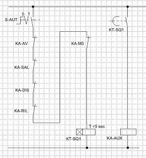

in uno schema ci sono 9 pause che devo fare ,mi servirebbe sapere in che modo posso fare(le pause) utilizzando un solo temporizzatore??

link imagine alta qualità http://img134.imageshack.us/img134/2831/image0na.jpg
* si le pause devono essere uguali di 5"
*aggiungendo altri due temporizzatori posso ridurre le pause di un temp a 5(1 temp=5pause 1temp=2pause 1temp=2pause)(questo in caso in cui io non riesca a fare tutte le pause con 1 temp)
*è un esercitazione scolastica
*dovrei fare una pausa di 5" prima di ogni operazione
greender ha scritto:ok ma da cosa è data l'eccitazione?
premi il pulsante una volta e il relè deve eccitarsi e diseccetarsi 9 volte?
allora prima che un'operazione cominci ci deve essere ua pausa di 5" prima...
5"di pausa-->>avvia operazione-->>pausa-->>un'altra operazione e cosi via via
klejdi , essendo tu uno studente voglio aiutarti senza però esagerare , intendo dire ti dò un idea di massima da cui tu puoi sviluppare il tuo schema o la tua logica di funzionamento.
Se le pause tra una fase e l'altra della sequenza , sono equivalenti in termini di tempo , si può usare solo lo stesso timer, come nel pezzo di schema qui rappresentato:
Descrizione dei dettagli , come dal grafico della sequenza che hai inserito:
S-AUT , selettore automatico o contatto di ciclo in corso.
KA-AV , relè di "avanti"
KA-SAL , relè di "salita"
KA-DIS , relè di "discesa"
KA-RIL , relè di "rilascio"
KA-M3 , relè motore "M3"
KT-SQ1, timer sequenziatore 1
KA-AUX , relè ausiliario.
Come vedi , il timer si avvia all'inserzione o all'avvio del ciclo automatico.
Al completamento del tempo , il timer attiva il relè KA-AUX , relè ausiliario , i cui contatti possono essere usati per pilotare l'inizio di una qualsiasi fase successiva del processo.
Ciascuna fase attivandosi e poi al suo termine disattivandosi , causa il riavvio del timer.
KA-AUX , il relè ausiliario si attiverà ancora , e ponendo un suo ulteriore contatto in serie alla condizione della fase successiva da eseguire , attiverà la fase seguente e così via.....
Quindi il timer ipoteticamente può essere usato infinite volte , basta inserire nel ramo serie all bobina di KT-SQ1 , il contatto della relativa fase in corso , al termine di cui si intenda far ripartire il timer.
Per il resto del circuito , vai avanti da solo , se hai bisogno di una mano , posta il risultato del tuo lavoro che possiamo analizzarlo insieme.
Se ti è possibile per i tuoi risultati ( e dovrebbe essere possibile ) non iserire immagini "scarabocchiate" su di un foglio di carta ma usa un editor grafico.
Nel mio caso ho usato Mayura.
......Renzo docet........
Buon lavoro e buono studio!
